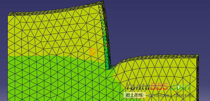

请教各位,我在用ABAQUS模拟基坑开挖土钉支护的过程中,遇到了问题,为什么我模拟后的结果是这样呢? , y%!s27
地表平面为什么不是沉降而是隆起? gaFOm9y.e
土钉墙的位移为什么没有鱼肚形? e}%~S9\UL5
这样的模拟使得土钉居然产生了压力?请问问题出在哪里了? OW}ny

边界条件不对,你没把原来模型摩纳哥出来不好判断!

把基底土的模量调大试试……

没有inp文件吗?发上来大家共同讨论一下。

就是就是,inp文件共同学习
