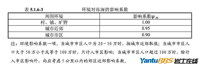

此条环境影响系数中的小注部分“当城市人口超过100万时,除计入市区影响外,尚应考虑5公里以内郊区近郊的影响系数”
是否可以理解为:大于100万人口的市区环境影响系数应为*0.9*0.95

当城市市区人口超过100万时,按城市市区取值,5km以内的郊区应按城市近郊取值

zkqyg:当城市市区人口超过100万时,按城市市区取值,5km以内的郊区应按城市近郊取值 (2013-07-20 14:37)
要是人口50-100万,按市区取值,5km以内按城市近郊还是旷野?还是近郊啊。
要是按梯度来理解的话
  20-50万,市区按近郊,其他都按旷野
  50-100万,市区按市区,近郊按近郊,其他按旷野
  大于100万,市区按市区*近郊,近郊按近郊,其他按旷野

我的理解是:
要是人口50-100万,按市区取值,无近郊一说
  20-50万,市区按近郊,其他都按村镇旷野
  50-100万,市区按市区,其他按村镇旷野
  大于100万,市区按市区,5公里以内近郊,按近郊,其他按村镇旷野

个人倾向于4楼的说法。求确认!
