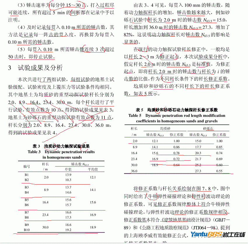

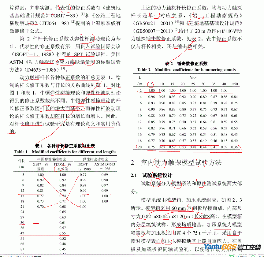

那个重型动力触探杆长修正时,锤击数小于5的,如何取系数呢?是内插吗?

重型动力触探N 63.5,有效厚度小于 0.3m时,动力触探击数平均值可按下列原则确定:
①当上、下两层均为击数较小的土层时,N 63.5可取该土层触探击数的最大值 N63.5max;
②当上、下两层为击数较大土层时, N 63.5应区小于或等于该土层触探击数最小值 N63.5min。

现行《岩土工程勘察规范》(2009版)附录B中只进行了杆长修正,而没要求进行地下水的修正; 而《工程地质手册》中的方法要进行地下水的修正其修正公式为:N63.5=1.1*N63.5‘+1.0 其中的N63.5’是已经杆长修正的结果 。相比较而言,《岩土工程勘察规范》(2009版)中的结果偏于安全。

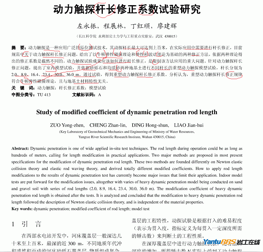

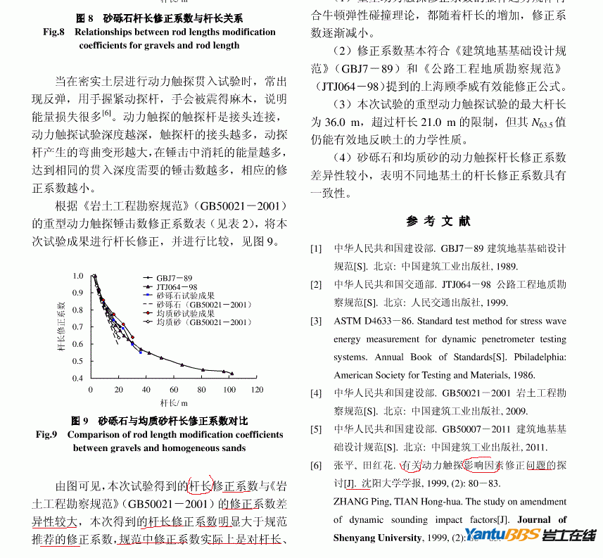

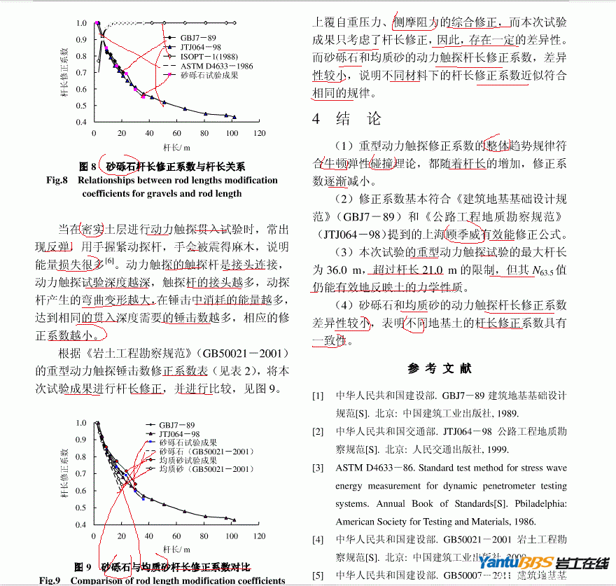

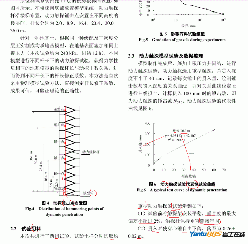

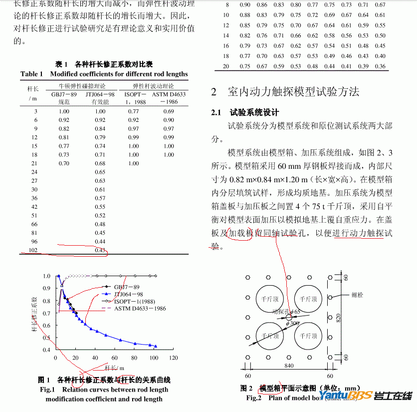

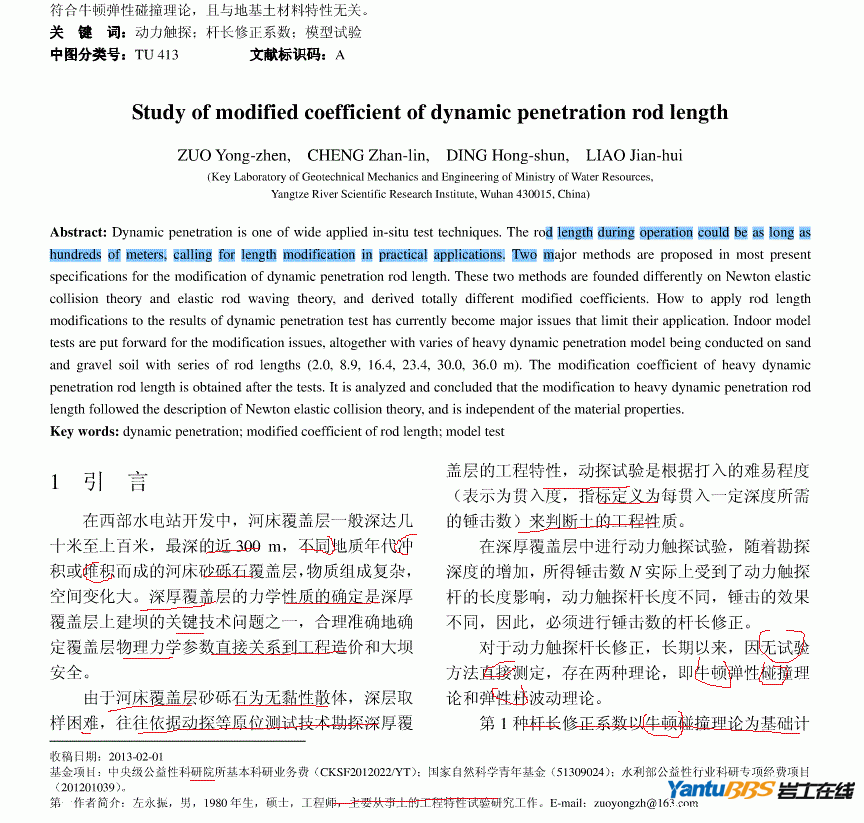

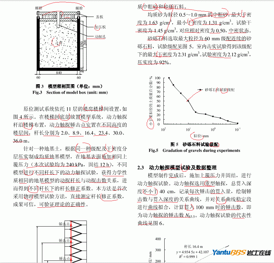

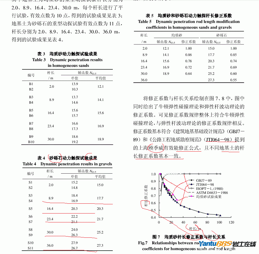

动力触探杆长修正系数试验研究_左永振
https://www.doc88.com/p-5087490045776.html
