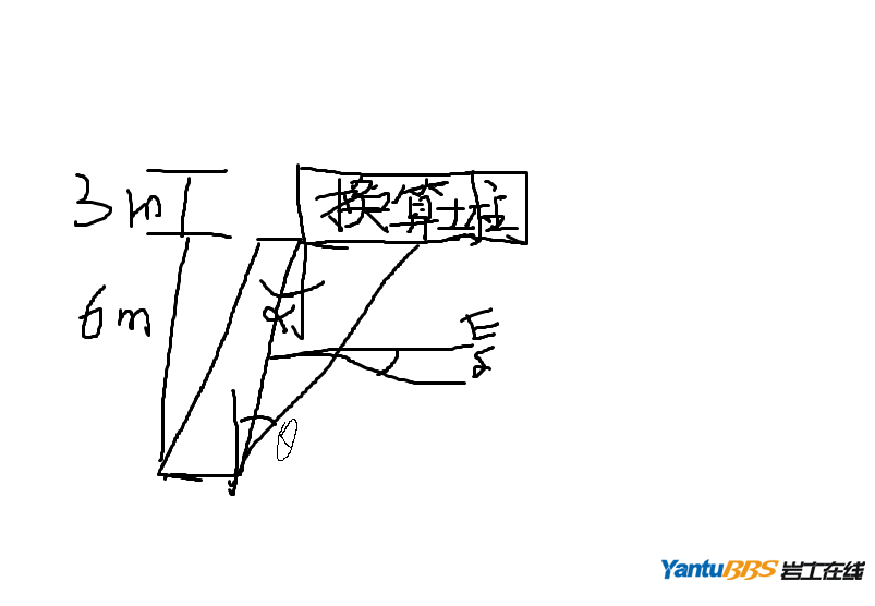

一铁路路堤挡土墙高6m,墙背倾斜角a为9度,墙后填土重度为18kn/m3,内摩擦角为40度,墙背与填料间摩擦角为20度,填土破裂角为31度8分,当墙后填土表面水平且承受连续均不荷载时(换算土柱高h0=3m),试按库仑理论计算其墙背水平方向主动土压力Ea.

规范上的公式,照套即可

请问这个公式在哪本规范上呢?

我在规范上没有找到这个公式,请问是在哪本规范上呢?

该公示出自  铁路路基设计手册 p346页

我仔细用库伦公式计算,结果是水平土压力110kPa,和刘兴录老师的《铁路路基设计手册 》计算结果稍有差异。问题是,这种题目若出在考卷中,肿么办?岂不害人

填土破裂角为31度8分 倒是没有办法算出来?郁闷了半天[s

计算破裂角的公式是错误的

破裂角有计算公式吗?
