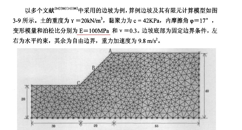

[color=#333333]在做一个plaxis的经典例子,如图所示[/color]

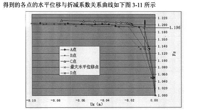

[color=#333333]下面的图怎么得来的[/color]
[color=#333333][/color]
[color=#666666]向左转[color=#cccccc]|[/color]向右转[/color]
[url=http://a.hiphotos.baidu.com/zhidao/pic/item/a8773912b31bb051e8567fae377adab44bede0c2.jpg][img]http://a.hiphotos.baidu.com/zhidao/wh%3D600%2C800/sign=7b2ff5858644ebf86d246c39e9c9fb12/a8773912b31bb051e8567fae377adab44bede0c2.jpg[/img][/url]
[color=#333333]不是强度折减曲线,看孔二祥老师大作《土工结构安全系数的有限元计算》也有类似的曲线,如何设置计算步骤显示呢?[/color]
[color=#333333]自学plaxis,望高手解答。[/color]

在做一个plaxis的经典例子,如图条件所示。下面的图(图形)怎么得来的?
自学plaxis,望高手解答。

他是把数据提取出来,自己在EXCEL里面处理得到的这些曲线。
楼主留言:
他的折减系数曲线我明白,是用C,fai值同时除以一个常数。人工对土体进行衰减。他的水平位移是咋得来的呢?用pji/c步骤求出的附加位移没有物理意义。是不是用塑性分析求出来的,根本没用phi/c的步骤?

yuenlike:在做一个plaxis的经典例子,如图条件所示。下面的图(图形)怎么得来的?
自学plaxis,望高手解答。 (2013-07-15 17:30)
仔细观察这个位移-安全系数曲线图,并结合文中前面监测点布置图,可知,C点、D点位移很小,即便是强度折减计算中C、D点的位移也不会大;但是A、B点就不同了,强度不断折减下位移会很大甚至到几个数量级,显然图中A、B点的位移发展变化仅仅显示了一小部分,还有大量发展的部分没有显示而已,见图形左边界处。
这个硕士论文中是为了证明自己的观点(确定安全系数的方法——取拐点,而不是按plaxis默认的msf),于是将位移——安全系数曲线的头一个拐点处局部放大了。
