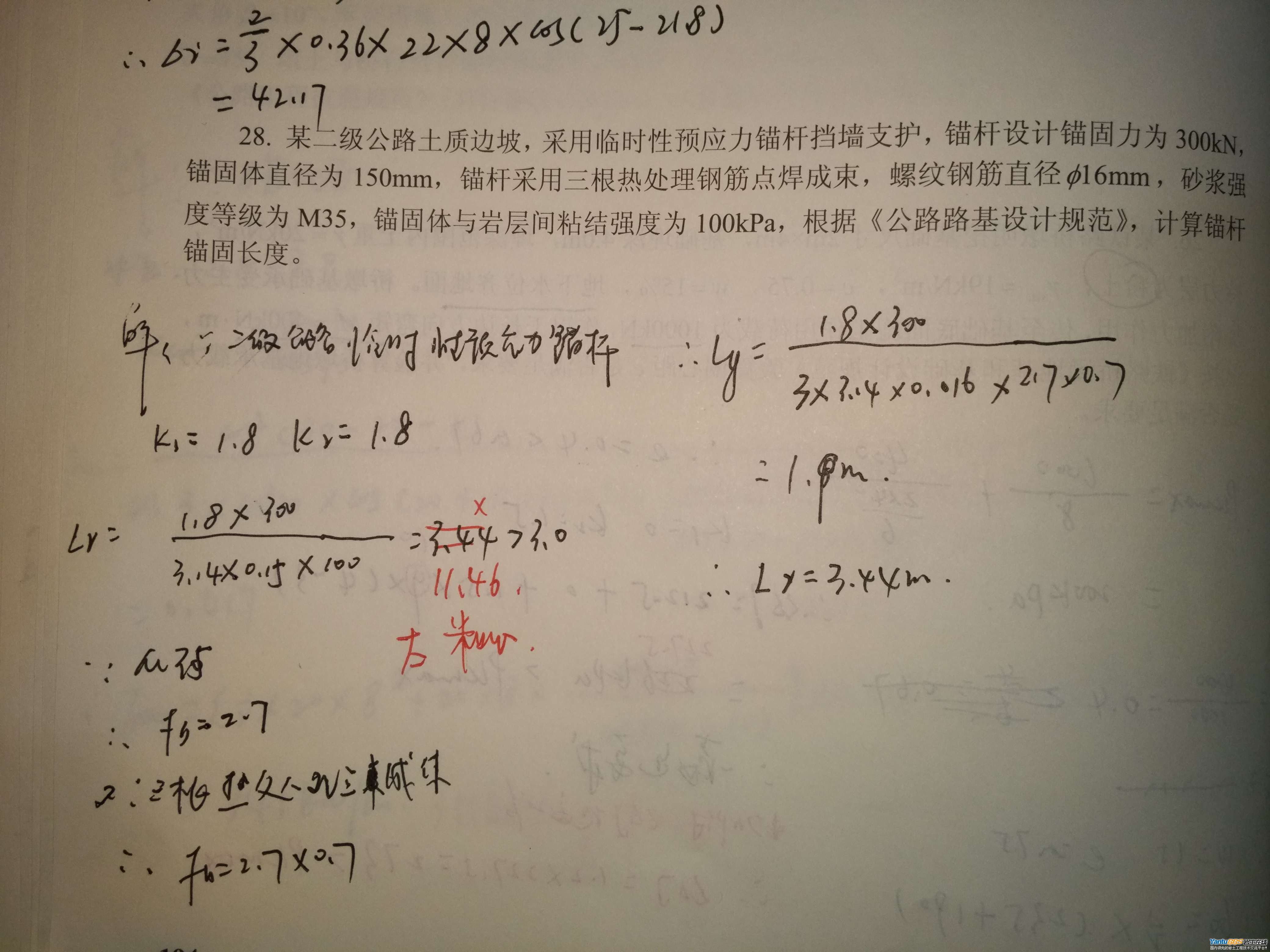

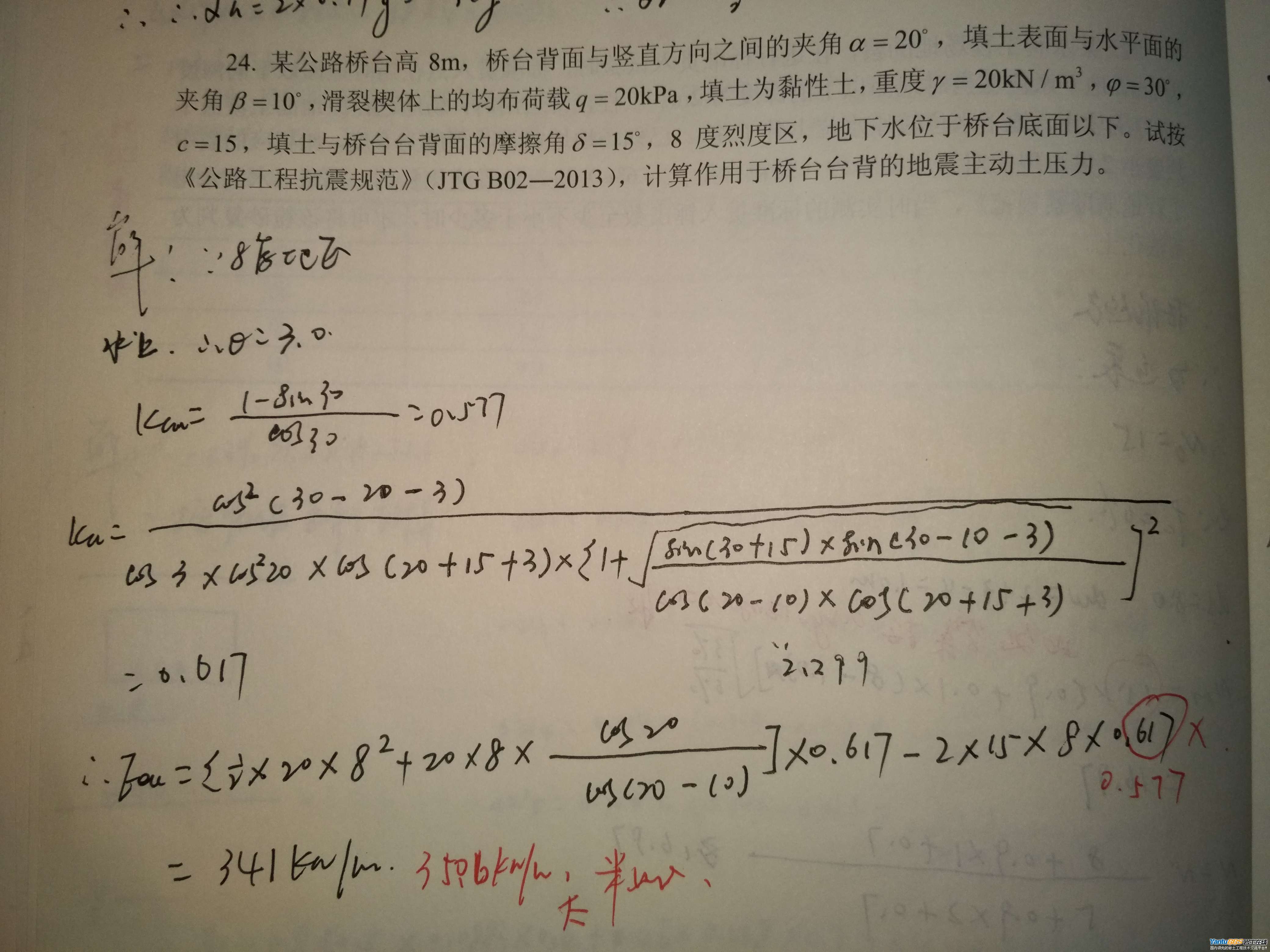

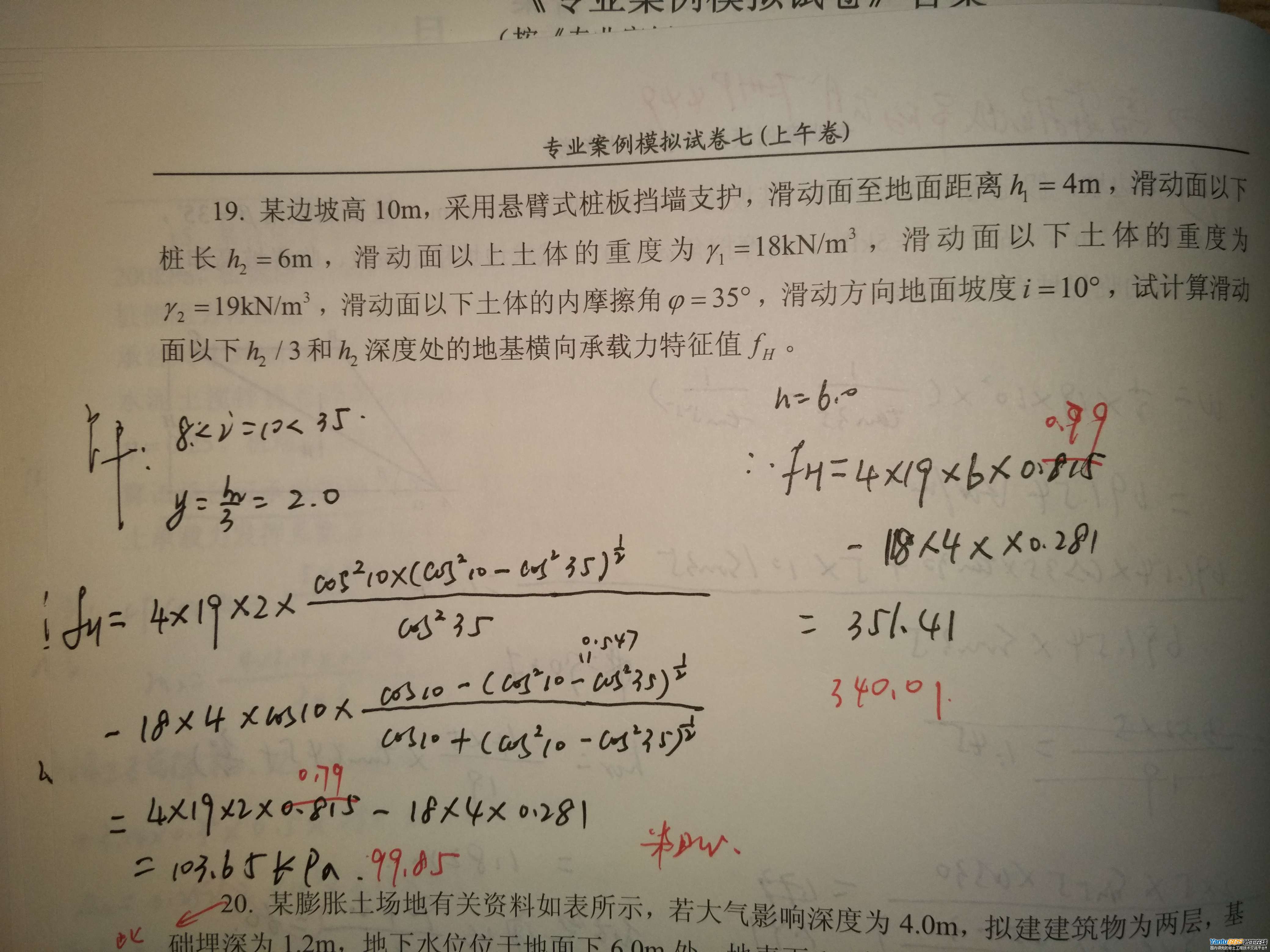

注册岩土专业考试备战进入冲刺阶段,我也开始做模拟题了,可是每次做模拟题都会有下面图片中低级错误的发生(这样的错误都能把自己气死),大家有没有避免的方法?多多指教!

感觉还是没有什么好的办法,唯有仔细、细心点,严格按步骤计算

自己多多练习

多谢,其中一部分原因确实是由于不熟练引起的
