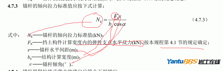

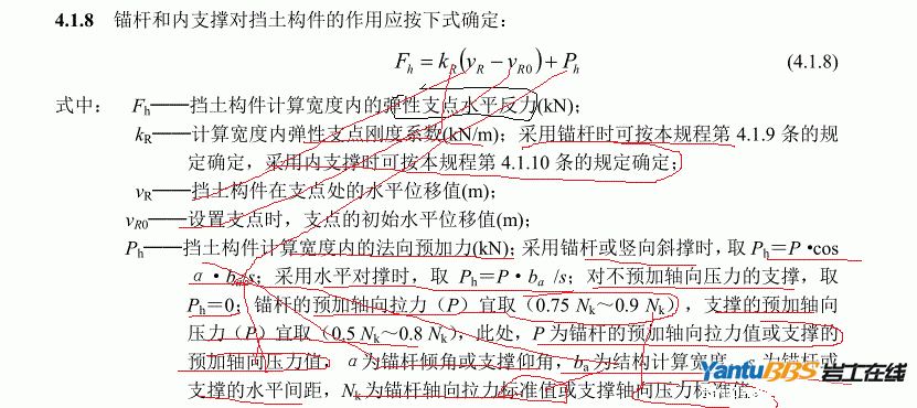

请教大家,建筑基坑支护技术规程里面4.1.8求弹性支点水平反力公式中VR和VR0如何确定,还有法相预加力由锚杆轴向拉力标准值求得,而根据4.7.3,锚杆轴向拉力标准值是由弹性支点水平反力求得的,两者互为计算的条件,如何考虑?

理解错误,其实就是类似于弹簧。k是劲度系数,乘以Vr与Vr0的差值。   而Ph是根据P求出的,P是预加力,与4.7.3条的轴力是两码事!!!不能混为一谈,如果还不清楚,加我QQ讨论,这里很简单的。

这里关键是互为计算条件,哪个先确定那个
