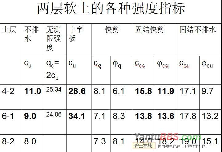

下面各种参数实验指标,大家一般在做计算时候,怎么取值的,谢谢大家? >N,G@{FR

基坑计算过程中,施工期比较短的选择固快,周期长的选择固结不排水
