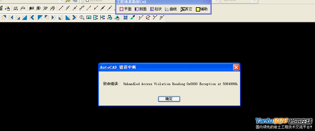

为什么用理正出剖面图的时候就弹出这个,无法出图。平面图和柱状图都可以出

你换一个cad版本试一下

只看该作者 2楼 发表于: 2015-04-07
老师说是还没生成平面图

回 duxiang1 的帖子
duxiang1:你换一个cad版本试一下 (2015-04-07 11:08)  _IK@K 6V1
j9=QOq
老师说是没生成平面图

和平面图什么关系,从来没用理正出过平面图。 N1LZXXY{
肯定是CAD问题,估计是中毒了,或者换个版本

只看该作者 5楼 发表于: 2015-04-09
CAD是盗版的吧!经常会出现平面图无法生产的错误!

只看该作者 6楼 发表于: 2015-04-10
没遇到过这情况,会不会是安装程序的问题!

只看该作者 7楼 发表于: 2015-04-10
应该不是CAD的问题,你出剖面的时候选择一下   ,应该是可以选择(横纵)断面,如果都是致命错误那就没办法了

只看该作者 8楼 发表于: 2015-04-16
切换理正软件的数据库 比如指定当前版本 重庆版(当前)改换为 工民建版
