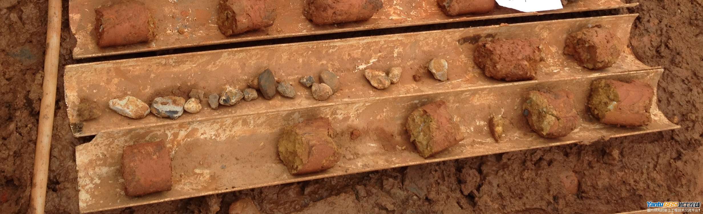

这是砾岩中风化上面一层图,请问是描述粉质粘土(含砾),还是描述砾岩全风化好呢? {Q_GJ
rwP)TJh"
5$HG#2"Kb#
这是中风化砾岩上面的,有的孔有10来米,请问怎么描述这些破碎岩层,可以描述强风化吗,砾岩有强风化的说法吗? [)GRP
这个是我第一次发贴,各位帮忙解释下

谢谢,那上面二张图怎么定名好呢,这是二个工地的图片

是不是参考下标贯值

要看成岩时代了,如果是成岩时代老的话,有全风化,也有中、强风化!如果是半成岩,就不用描述风化了!但是会有钙化层,不知你的砾岩是哪个时代的?

取芯太差了,仅凭岩芯很难划分。砾岩的风化应该为砾石间填充物和胶结物的风化。上面一箱岩芯大多为土,少量砾石,仅凭岩芯可划分为土类;下面一箱岩芯主要为砾卵石,可划分为强风化。当然,划分时要参考4楼的意见。

取芯率偏低呀

上图可定为含砾粉质粘土。下图如岩石捶击声脆,手不易折断,原岩成分变化不大的情况下,可定为中风化,否则定为强风化

第一箱:全/强风化,个人倾向全风化。 D})/2O p
第二箱:单块岩芯强度上定中风化没问题,但采取率差,定强风化比较合适,偏保守,保守才安全啊!

可采用标贯试验来划分,>=50强风化;50>N>=30全风化。

首先谢谢大家!定名这个问题是这样的,现在我们打房勘,高层一般落在中风化上,所以中间的层位我们一般是肉眼判断,很少打标贯去定名的。第一箱是中风化砾岩上面一层图,有原岩结构,但是含砾。第二箱图呢,抗压强度是有的,定强风化合适不?
