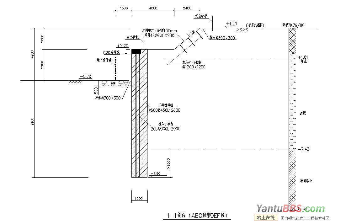

地层上部2.6m填土,以下有9m流塑状淤泥。上面2放坡,留4m宽平台。以下采用3排搅拌桩+20b工字钢支护。工字钢间距0.9m,桩长12m。基坑深4.9m。详见剖面图。 Fc a_(jw
2家审图单位都认为安全,但专家还是认为不行。 1"U.-I@
欢迎点评!
!FeNx*31i
7'R7J"sY`|
填土 r=18, c=10, phi=15; 淤泥r=16, c=5, phi=2; 粉质粘土 r=18.2, c=20, phi=15 q=+wQ[a<
l!%V&HJV
拟加固方案:外侧加多2排搅拌桩,总宽度2.5m
[ 此帖被universal在2010-01-15 10:58重新编辑 ]

楼主得提提参数啊,淤泥的,粉质黏土的,填土的就不说了

主要的计算结果是怎样的? 那些专家从哪个角度说不行呢?

要有问题就在搅拌桩挡墙宽度上,只要宽度够了就行了。 PfJfa/#pA
我也觉得宽度不够,应该增加搅拌桩排数,做格栅,至于工字钢倒可以拉稀一点

我的理解是基坑的平台下你的做重力式的支护,重力式挡墙的宽度不够,我比较同意楼上的看法,增加搅拌桩排数,做格栅。淤泥的工程性质很差,开挖时需引起重视,应分层分段进行开挖!我做过了和你类似的基坑,平台施工3排搅拌桩+钢管桩,并施工注浆钢花管,后来施工开挖过快,基坑发生接近1:2.0的大滑移,所以我建议你宜保守设计安全点!

专家们的意思,是不是坑内侧淤泥质土提供的抗侧力不够?那应该进行被动区加固吧?

建议被动区进行加固

本基坑后来设计在坑内增加了2排搅拌桩加固。 6M`N| %
V5{^R+_)Ya
但甲方一直固执的认为原来设计安全,没有让施工方进行坑内加固。基坑已经开挖3/4,3各面已经露出。其中2个没有问题,其中一面,施工方没有按照设计对上部的2m进行卸载,土方开挖一次性到底,变形很大。 a jCx"J
D,rs)
设计意见:1.进行坑内加固(不过,打搅拌桩工期可能不允许了,由施工方出方案,设计批准。施工拟采用管桩或锚碇的办法处理); 2.土方必须分层分段开挖;3.上部立即按照设计卸载
