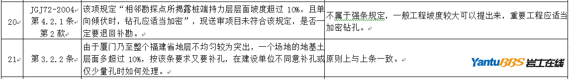

只看该作者 6楼 发表于: 2015-01-21
回 cjz06 的帖子
cjz06:坡度大于10%要加密钻孔---------------岩土勘察规范上就有 (2015-01-21 11:20)  2j&v;dmh<
8d!GZgC8R
高层岩土规范有,《岩土勘察》上没找到,而且是只对桩基础吧

只看该作者 7楼 发表于: 2015-01-21
