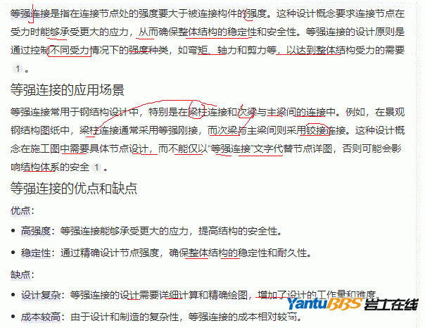

等强连接‌是指在连接节点处的强度要大于被连接构件的强度。这种设计概念要求连接节点在受力时能够承受更大的应力,从而确bao整体结构的稳定性和安全性。等强连接的设计原则是通过控制不同受力情况下的强度种类,如弯矩、轴力和剪力等,以达到整体结构受力的需要‌。 dQFx]p3L
由中国建筑科学研究院建筑机械化研究分院研制开发的钢筋等强度直螺纹连接技术的新型连接形式 7,"1%^tU

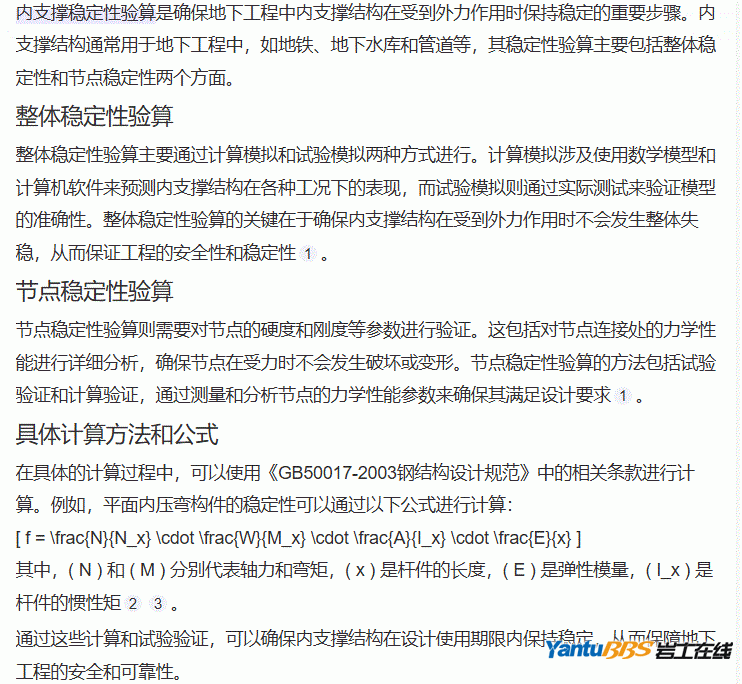

钢管内支撑架验算方式介绍 J74 nAC%J^
ht tps://b2b.baidu.com/q/aland?q=711F70150D131F6E7A0C75151820022A7E74037474200015&id=qid430aa8e9d554bd5cbcca8aad10677caa&answer=4301054516746913795&utype=2 VxfFk4
如何进行钢支撑稳定性验算?——稳定性验算例题详解 7z6yn= B
ht tps://b2b.baidu.com/q/aland?q=012E730774311919711F1F6E7A0C07017F61191D1820022A6A766863686307017F61191D1820022A0934052B0623742B&id=qid50f571ea8962b730beef85035ed29541&answer=3199475429153614622&utype=2 c{#lKD<7
整体稳定性验算 82V xk
节点稳定性验算 eGLLh_V"
内支撑稳定性验算‌是确保地下工程中内支撑结构在受到外力作用时bao持稳定的重要步骤。内支撑结构通常用于地下工程中,如地铁、地下水库和管道等,其稳定性验算主要包括整体稳定性和节点稳定性两个方面。

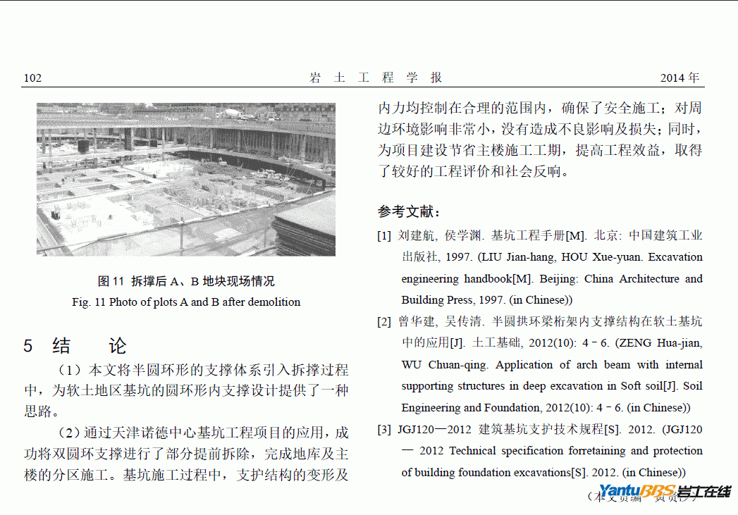

HCMW工法结合圆环内支撑基坑支护设计 =&}dP%3LC)
ht tps://bbs.yantuchina.com/read.php?tid=317596 lIOLR-:4j

‌HCMW工法‌是一种用于组合桩的防水结构,具体应用于基坑围护工程。该工法通过在上组合桩和下组合桩之间的连接处设置两个对称的密封半环块,形成圆环结构夹持并密封住连接处,从而有效防止水对连接处的渗透和腐蚀,bao证了组合桩的连接强度和使用寿命‌1。 ?[VS0IBS
HCMW 工法是一种新型的基坑支护形式, 其结合混凝土圆环内支撑可有效地bao护基坑周边环境。 eb:uh!

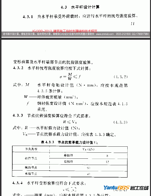

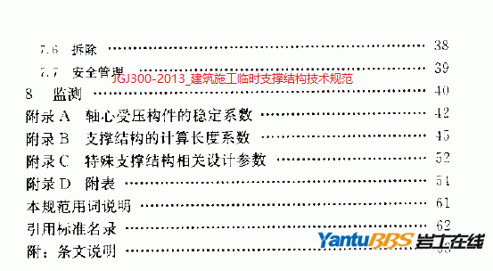

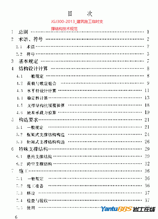

[行业标准]JGJ300-2013_建筑施工临时支撑结构技术规范 VGWqy4m
htt ps://bbs.yantuchina.com/read.php?tid=312351 5}e-\:J >B

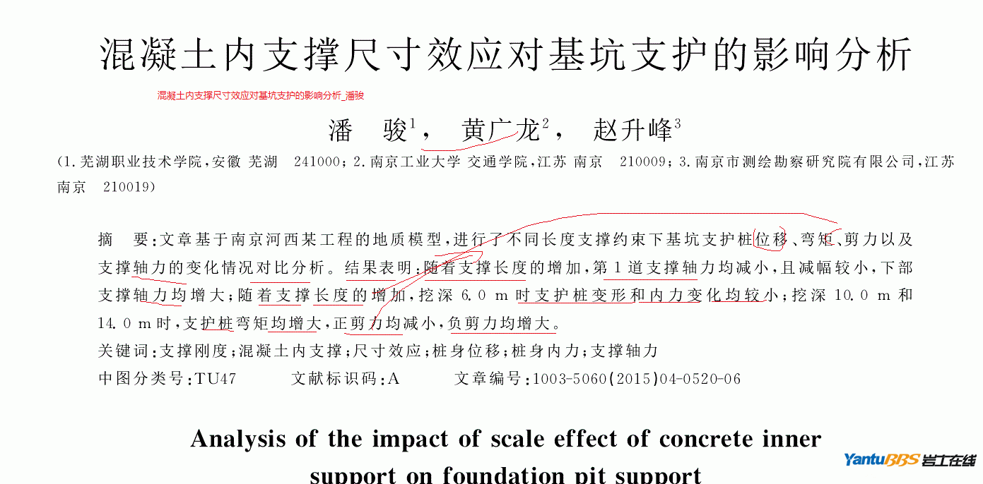

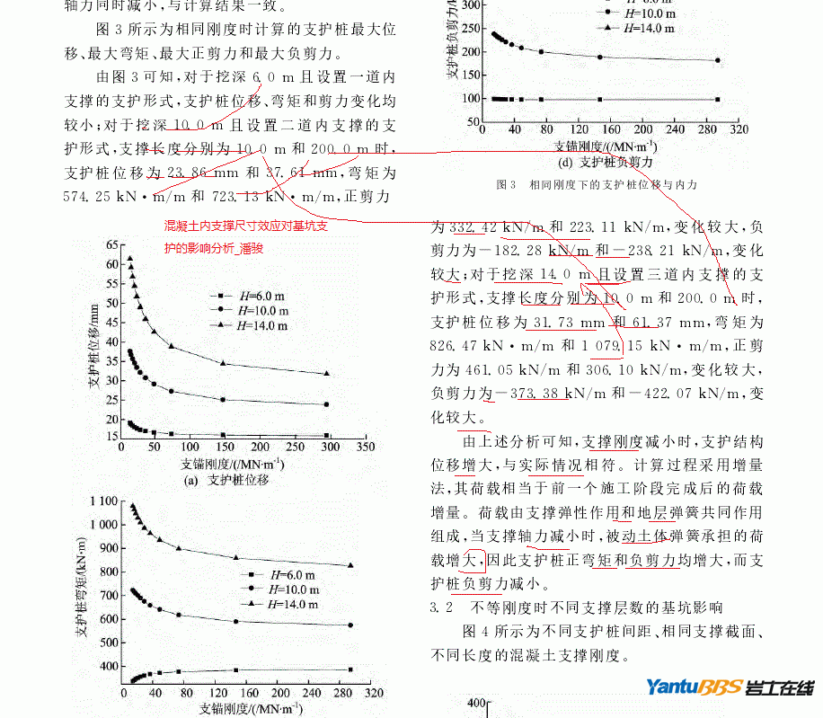

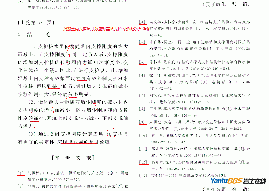

[资料转载]混凝土内支撑尺寸效应对基坑支护的影响分析 j42U|CuK
ht tps://bbs.yantuchina.com/read.php?tid=291919  [^8*9?i4
