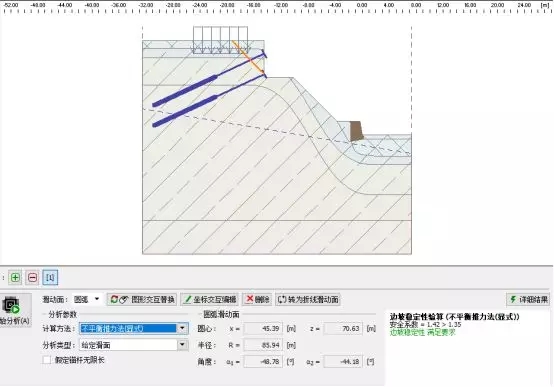

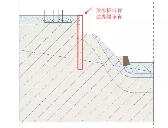

       边坡稳定性不满足要求的时候,经常会通过加设抗滑桩是用来提高其稳定性,所以常常会遇到在竖直边坡上加设抗滑桩的支护方案,如下图:
       在【土质边坡稳定性分析】模块中,抗滑桩的计算模型是在桩中心线所在处提供一个最大抗滑承载力(KN/m)参与条块的受力平衡分析。而当抗滑桩的中心线正好与垂直边坡线完全重合,这个时候属于临界位置,桩很有可能会不起作用(对稳定性的提高没有贡献)。
举例如下图:
     上图相同的滑面,相同的分析方法,加桩跟不加桩分析得到的安全系数都是1.42,案例说明了在临界位置加桩此时没有效果。那么该如何处理呢?
      处理办法:将桩身水平向左移动微小位移(0.01),让桩中线与土接触,且避开临界位置。
总结:垂直边坡设置抗滑需避开临界位置,可将桩身水平移动微小位移来避开。
源文件:桩临界位置不起作用请点击这里 。
