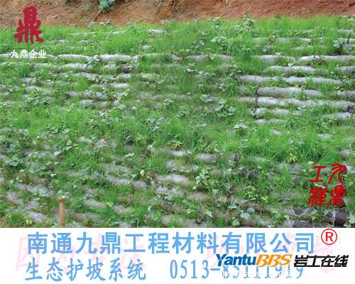

九鼎生态护坡工程系统是采用软体材料建造柔性边坡、挡土墙,并实现堤坝、 坡岸的立体式绿化,真正体现工程建设中环保的、节能的、有生命的、会呼吸的生 态绿色工程。工程无需高能耗、高污染的钢筋、水泥、石块等硬体材料。
九鼎生态袋在充分考虑材料力学、水利学、生物学、植物学等诸多学科要求的前 提下,对厚度、单位质量、物理力学性能、外形、纤维类型、受力方式、方向、几何尺 寸和透水性能及满足植物生长的等效孔径等指标进行了严格的筛选,具有抗紫外线,抗 老化、无毒,不助燃,裂口不延伸的特点。     生态袋的布料是以PP聚丙烯为原料采用无纺针刺工艺经单面烧结制成的,具有较高 的科技含量,在正常条件下,其使用寿命长达100年以上。     在护坡植生绿化系统中工程扣必须承受水平方向的剪切力,工程扣上面的刺尖就可 以很好的承受这一剪切力,再加上生态袋具有透水不透土的过滤功能,从而减小了边坡 的静水压力,也使得此剪切力有效减小。     九鼎生态护坡系统中使用的所有构件包括缝制线和扎口带,均为特殊加工产品,达 到高标准的抗紫外线、抗老化指标。
九鼎生态袋常用参数
成品尺寸范围 :(80~116cm)×(40~58)cm, 80cm×40cm、58cm×15cm×33cm。               (可根据设计及工程需要订制) 布料克重范围 :110g -- 150g/㎡(可订制150g以上)
布料抗拉强度 :≥6kN/m、≥8kN/m
布料延伸率:   ≤80%
连接扣指标:   长度30.5cm,连接头宽度10cm,中间连接带的宽度4cm
连接扣克重范围 :≥53g
扎口带要求:   长度≥25cm ,宽度≥0.5cm,厚度≥0.12cm的黑色抗老化高强扎带
执行标准 :水利水电工程土工合成材料应用技术规范            水运工程土工合成材料应用技术规范            铁路工程土工合成材料应用技术规范            公路工程土工合成材料应用技术规范            国家纺织产品基本安全技术规范            土工合成材料长丝纺粘针刺非织造土工布
辅助材料:锚杆(可选用长度≥50cm的螺纹钢、木桩)            加筋土工格栅(可选用≥30KN/m的单向或者双向涤纶土工格栅、塑料土工格栅)            无纺土工布(≥150g/㎡)
机织土工布(≥160g/㎡)
土工膜(≥350g/㎡的两布一膜)
三维复合排水网、塑料排水板(带)、土工格室、塑料盲沟、软式复合透水管、等
针对不同的地区,不同的坡比、不同的绿化要求、不同的应用领域,在九鼎生态护坡系统设计时必须一事一议,作为有责任心的产品生产服务企业,我们愿意热情的为您提供咨询服务。
