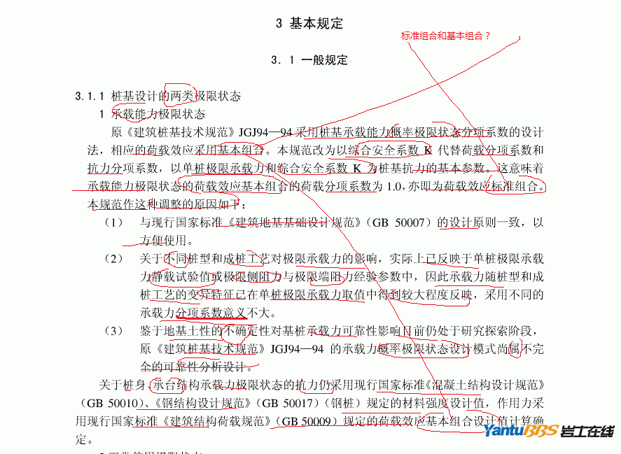

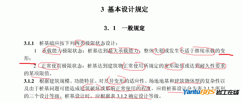

桩基设计规范第3.1.1条中,两种极限状态中都涉及到桩基“变形”,怎么区分?高手们指点一下。

主要内容如截图

标准组合和基本组合?

标准组合就是分项系数为1.0时的恒,活荷载相加,基本组合就是系数大于1时的恒,活荷载相加,所以基本组合的值比标准组合要大,在结构计算时有时是要求采用标淮组合,有时是需要采用基本组合,具体的分项系数大小,荷载规范有详细的说明.什么时候采用标准组合,什么时候采用基本组合,各规范也有相关的说明.比如:计算柱下独立基础时,计算基础面积按标准组合,计算配筋及冲切高度按基本组合

一个是极限载荷所对应的变形,另一个是极限变形状态给出的变形值。

由于目前的理论计算无法同时考虑到力和变形二者的作用,因此在设计中分别设置了力和变形两种极限状态。这两个结果肯定不一样,最小的那个就是设计控制的安全值。这两个极限值要比较的话必须转换成相同的量。

一种转换方法是将极限载荷转换成其所对应的变形,即你所说的。
另一方法是将极限变形转换成其所对应的载荷。
两种转换都与基础形式与结构相关,这是技术细节问题,有难度,也是考查经验与水平的地方。
