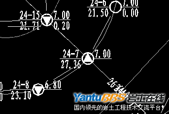

[请教]理正勘察8.5生成的平面图勘察点上没有水位高程 [复制链接]
离线hjy6248hjy
102
-18
只看楼主 倒序阅读 使用道具 楼主  发表于: 2015-01-10
"? 5@j/ e`
Xr|e%]!**
为什么有的有高程,有的没有,求大神
离线扫地僧
147
3063
只看该作者 1楼 发表于: 2015-01-10
是不是你没输入水位?或者输的是初见水位,检查下

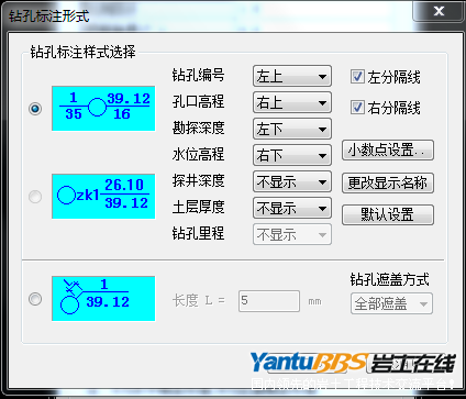

只看该作者 5楼 发表于: 2015-02-23
钻孔标注样式对吗?
