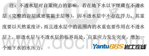

这是一个关于有效自重应力的问题,通俗的讲: 4Xww(5?3
1、对于透水层,因受到地下水浮力作用,因此其有效自重应力=天然重力-水的浮力。 27}7 n
2、对于不透水层,因为不透水,那么也就不存在地下水浮力作用,而其上覆压力=上覆土的有效自重应力+地下水压力,其有效自重=上覆压力+层中点的自重应力=上覆土的有效自重应力+地下水压力+层中点的自重应力。 TQPrOs?
因此在层界面处,自重应力会发生突变,多一个地下水压力。 <_]W1V:0
参见:http://52ytu.com/?p=988
