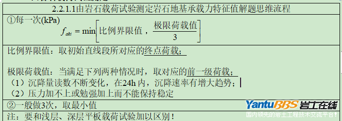

2018D3
某岩石地基荷载试验结果如表所示,请按《建筑地基基础设计规范》的要求确定地基承载力特征值最接近下列哪个选项?
试验编号
比例界限值 (kPa)
极限荷载值 (kPa)
1200
4000
1400
4800
1280
3750
