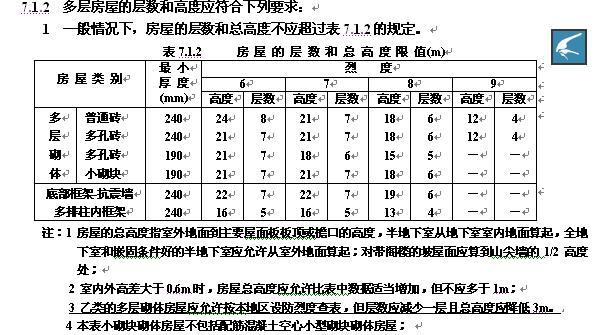

2  对医院、教学楼等横墙较少的多层砌体房屋,总高度应比表7.1.2的规定降低3m,层数相应减少一层;各层横墙很少的多层砌体房屋,还应再减少一层。 #8S [z5 `
    注:横墙较少指同一楼层内开间大于4.20m的房间占该层总面积的40%以上。 9cl{hdP{
    3  横墙较少的多层砖砌体住宅楼,当按规定采取加强措施并满足抗震承载力要求时,其高度和层数应允许仍按表7.1.2的规定采用。 Ewa[Y=+tx
[修订说明] & 8ccrw
本条补充了属于乙类的多层砌体结构房屋的高度和层数控制要求。 ( P
7.1.3  普通砖、多孔砖和小砌块砌体承重房屋的层高,不应超过3.6m;底部框架-抗震墙房屋的底部和内框架房屋的层高,不应超过4.5m。 ~o}moE/ ;O
    注:当使用功能确有需要时,采用约束砌体等加强措施的普通砖墙体的层高不应超过3.9m。 aIQrb
[修订说明] FP.(E9
作为例外,本条补充了砌体结构层高采用3.9m的条件。 !&'# a

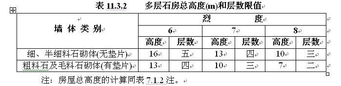

11.3.2  多层石砌体房屋的总高度和层数不应超过表11.3.2的规定: .n ^O)|Z
5BGv^Qb_2
`gA5P %
<try%p|f
BhhK| U/
/ab K/8ZQ
[修订说明] .[eSKtbc)
本条修改规范执行严格程度用词,以严格控制石砌体民居的适用范围。 7\Yq]:;O
