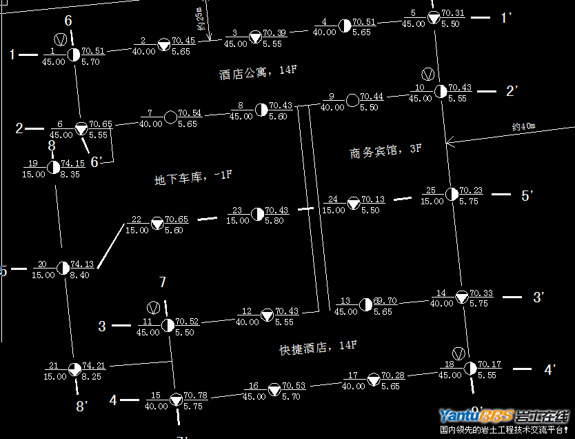

主楼14F,裙房3F,主楼裙房一层地下室,开挖深度6.8m;地下车库一层(主楼、裙房和地下车库的地下室分开的),开挖4.0m,独立基础,进行深宽修正时,地下室是不是只修正一个基础厚度呢?主楼和裙房在一起,那基础埋深取值的时候,是从地面标高算起么?还是要有一个折减系数什么的?因为地下室有临空面,是不是就不能从地面标高算起了?如果不能这么算,基础埋深应该如何取值?
