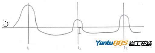

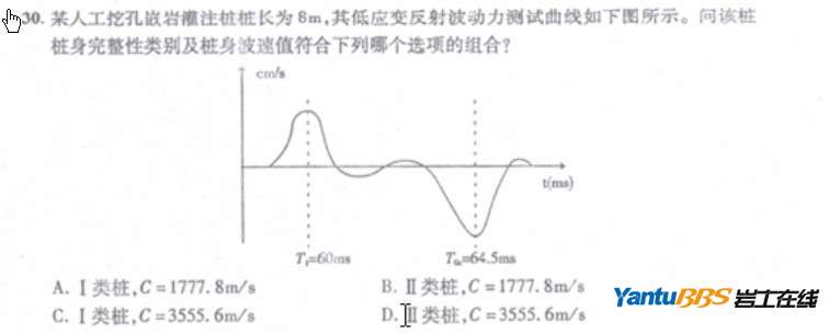

低应变测试如何看波速图?请问下波峰是在桩顶产生还是桩底产生了?另外产生的两个波峰必须在X轴的不同侧吗?

第一个峰是桩顶的击振峰,如果没有缺陷,后面第二个就是桩底反射峰,时间差就是2倍桩长传播时间。如果是嵌岩桩,桩底反射与桩顶的击振峰反向,否则就是同向。如果中间有缺陷峰,应该是看峰的幅值大小,像上面第二个图,第二个峰幅值比第三个小,所以第二个是缺陷峰,第三个是桩底,第三个和第一个时间差是2倍桩长传播时间

第一个峰是桩顶的击振峰,如果没有缺陷,后面第二个就是桩底反射峰,时间差就是2倍桩长传播时间。????那么时间差应该是1倍的桩长啊,因为你先是桩顶产生的击振峰,然后马上传到桩底,桩底部马上形成峰啊!!

接收器应该在桩顶,桩底反射后还是要回到接收器,所以是2位桩长。我这样理解对吗?

那就说明2次波峰都是出现在桩顶部了?

第一个是完整桩,嵌岩桩
第二个是缺陷桩,中间有问题
