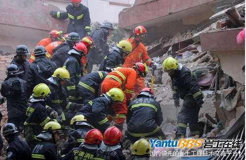

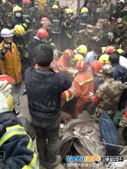

塌楼现场营救
9V;A +d,
   浙江在线杭州12月17日讯 16日中午,宁波市江东区徐戎新村的一幢6层的民房突然垮塌。时隔23个小时之后,今天十点四十五分,江东区政府发布消息,第二名被困女子被成功救出,并送往医院接受检查。 ij.NSyk9
    今天早晨6点50分,消防人员确定并找到第二名被困女子,医生给她做了面部清理。由于埋得比较深,消防放弃用挖掘机挖掘,改从另一侧挖地道进去施救。 Z2-"NB
    成功救出后,救援人员马上给女孩眼睛蒙上了一层纱布,医护人员马上把女孩送上了救护车运往医院进行进一步检查医护。现场一片欢呼。 Fc|N6I'o
被压的女子20多岁,江苏人,与昨天被压身亡的女子都住在202室。 E5Ls/ H K
    在事故现场经宁波市公安消防支队副支队长王洪裕确认,目前只发现一名被困人员,公安消防、武警正在全力营救。至今共发现两名被困者。 PO|gM8E1x?
目前,消防人员依然在用生命探测仪继续排查有无人员被困。
