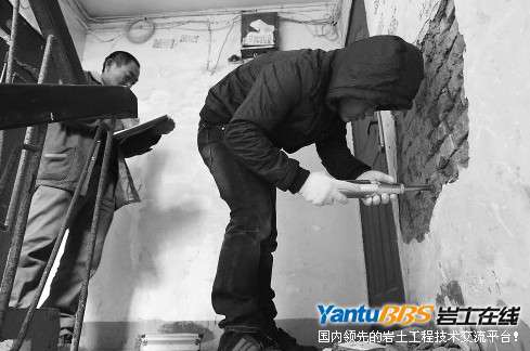

专家与工作人员在现场勘查

    昨日(12月18日),在宁波市江东区徐戎三村2幢已经倒塌的住宅楼废墟旁,测绘人员正在干冷天气下测量3幢的倾斜度和沉降度。“高度是16.3米,倾斜54毫米,倾斜度允许误差是千分之七,虽然算出来是千分之三,达到标准,但并不意味着不算危房。”测绘人员向《每日经济新闻》记者解释称,倾斜度只是危房鉴定的指标之一。 mxUM&`[

    事发当晚,宁波市住建委向媒体发布初步调查结论称,因为该楼房建于上世纪80年代末,90年代初,按照当时规范,底层承重砌体结构不设防潮层,且由于使用过程中,散水破坏严重,造成砖基础长期处于雨水浸泡,使墙体潮湿,引起承重墙体风化严重,导致底层墙体强度不足引起倒塌。 &Jw]3U5J
