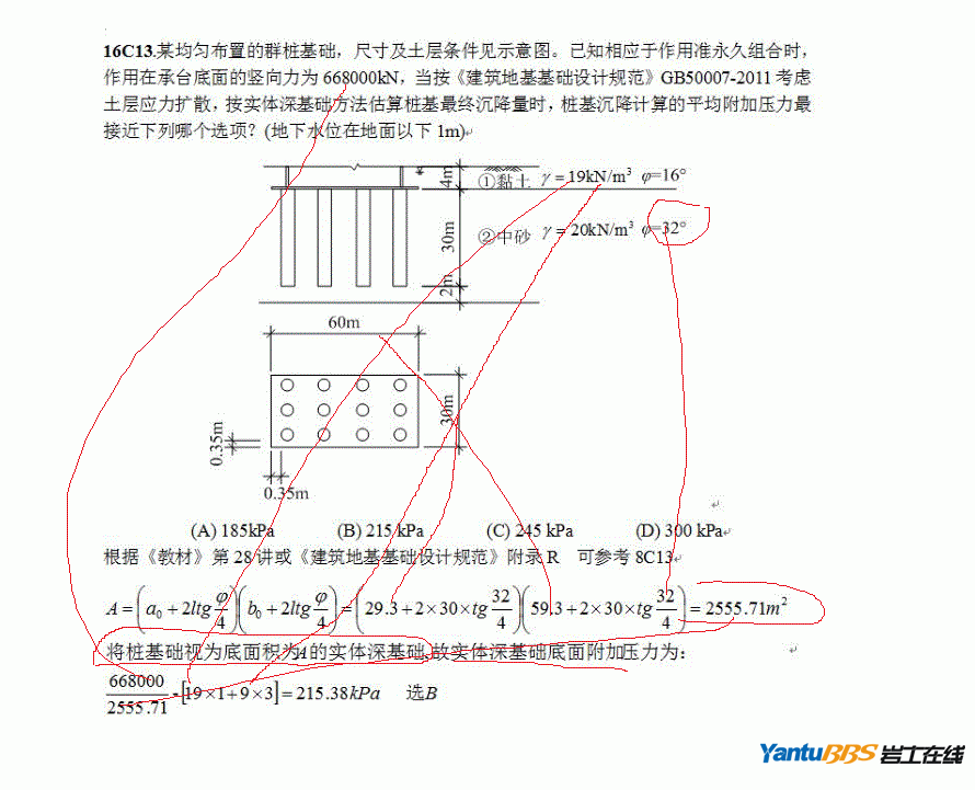

16年上午第13题,求计算沉降的平均附加压力,我前面的计算过程都是对的,215.8kpa,但我算到215.8以后又查找了平均附加应力系数,求的是桩端下2m的平均附加应力,因为附加应力系数计算出来基本上接近1,得到的平均附加压力为215.4kpa,不知道这样算不算对??就是说我理解成了桩端2m范围内的平均附加压力了

这里是计算过程
