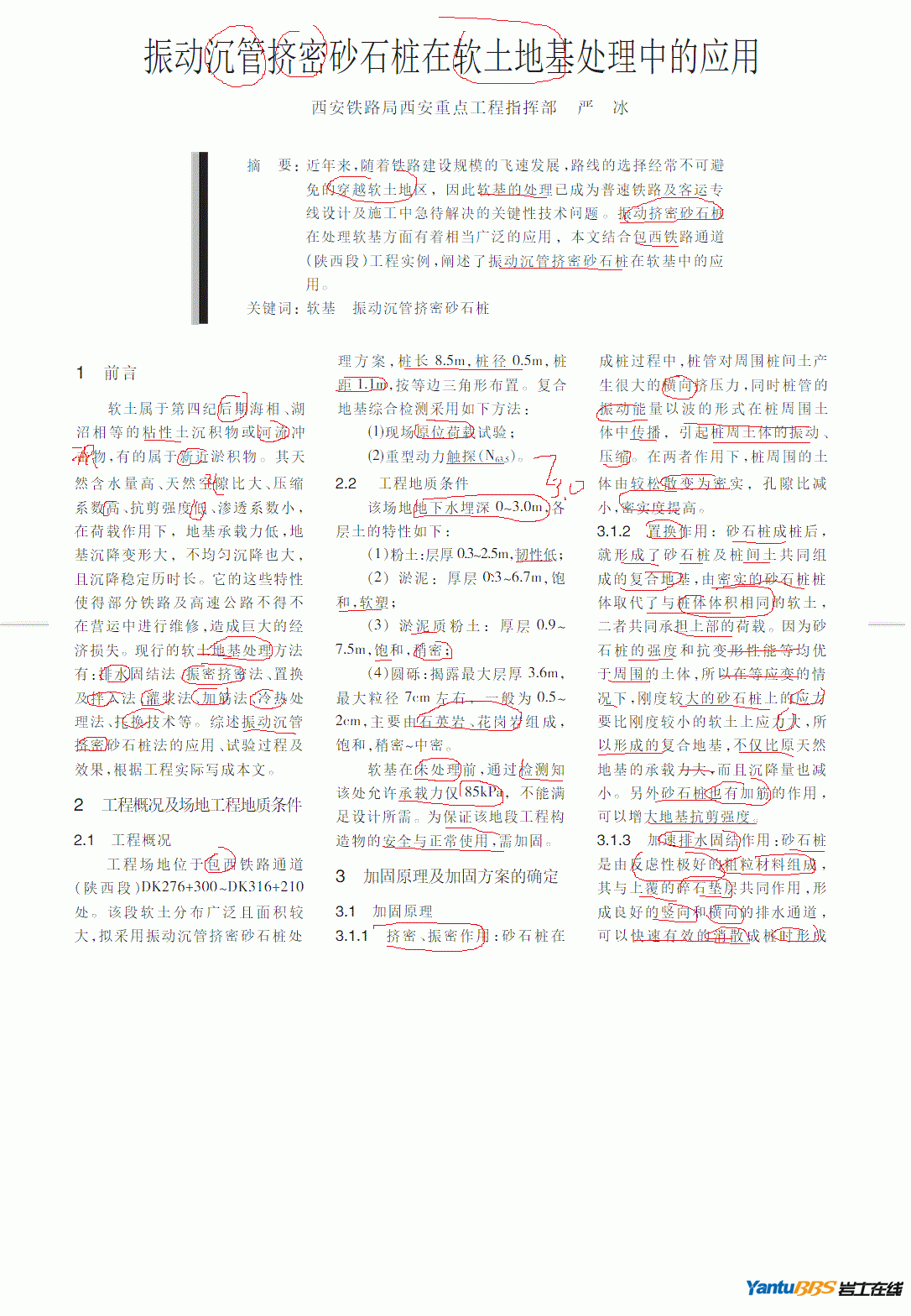

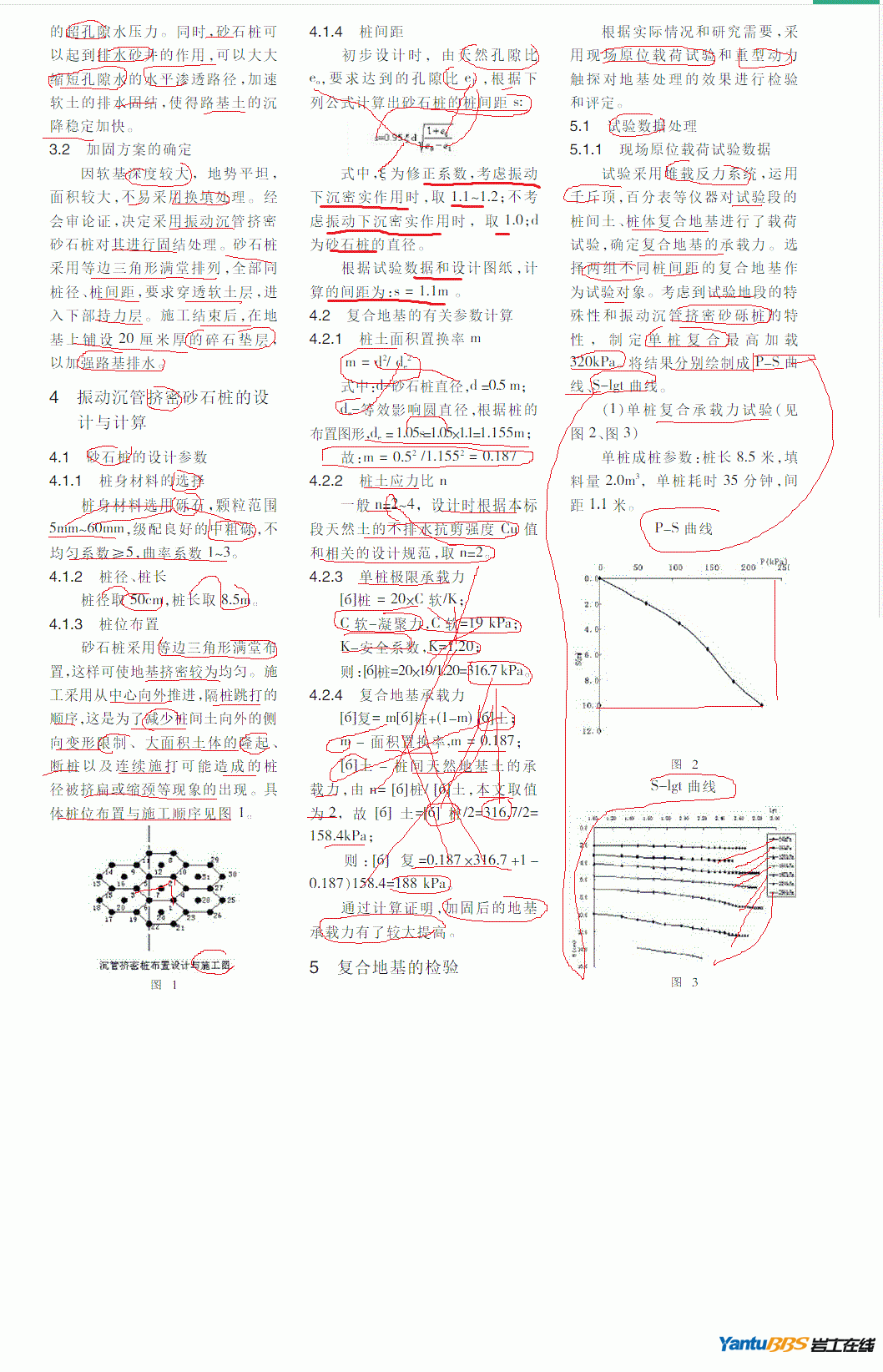

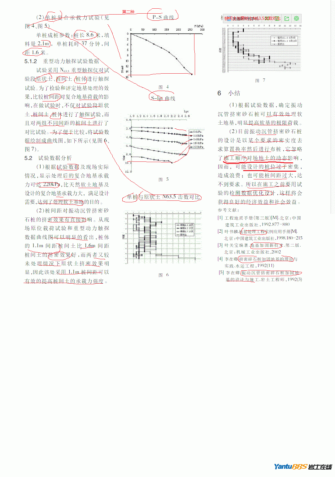

只看该作者 2楼 发表于: 2016-11-05
http://wenku.baidu.com/view/70211649c850ad02de804186.html

只看该作者 4楼 发表于: 2016-11-05
本来想来学习下的,看来还得等高手了,上面给的图片不太想看
