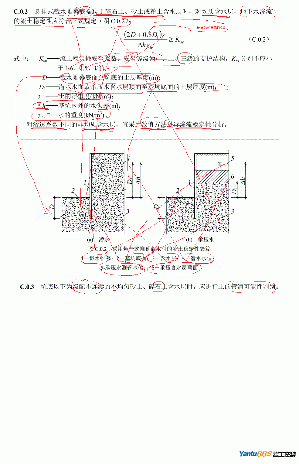

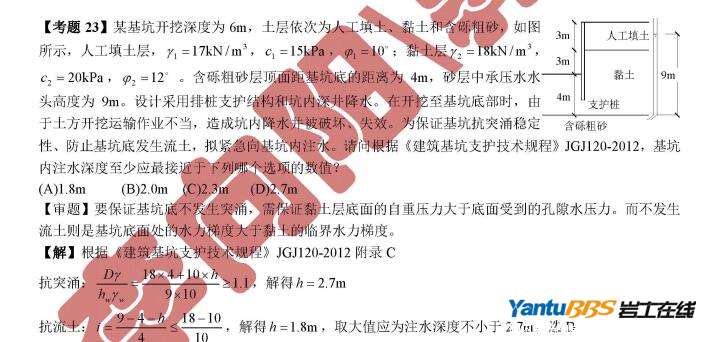

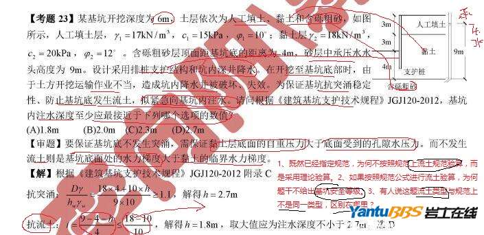

1、既然已经指定规范,为何不按照规范上流土规范验算,而是采用理论验算。2、如果按照规范公式进行流土验算,为何题干不给出基坑安全等级。3、有人说这题流土类型与规范上不是同一类型,区别在哪里?

一般这种实际上都需要验算,这个我没有异议,但是按照规范验算啊 为何用理论

我觉得“流土稳定性验算”和“发生流土”还是有差别 的,“流土稳定性验算”考虑到一定的安全系数,但是具体到考试要让考生在短时间内扣这些东西确实有点贱。

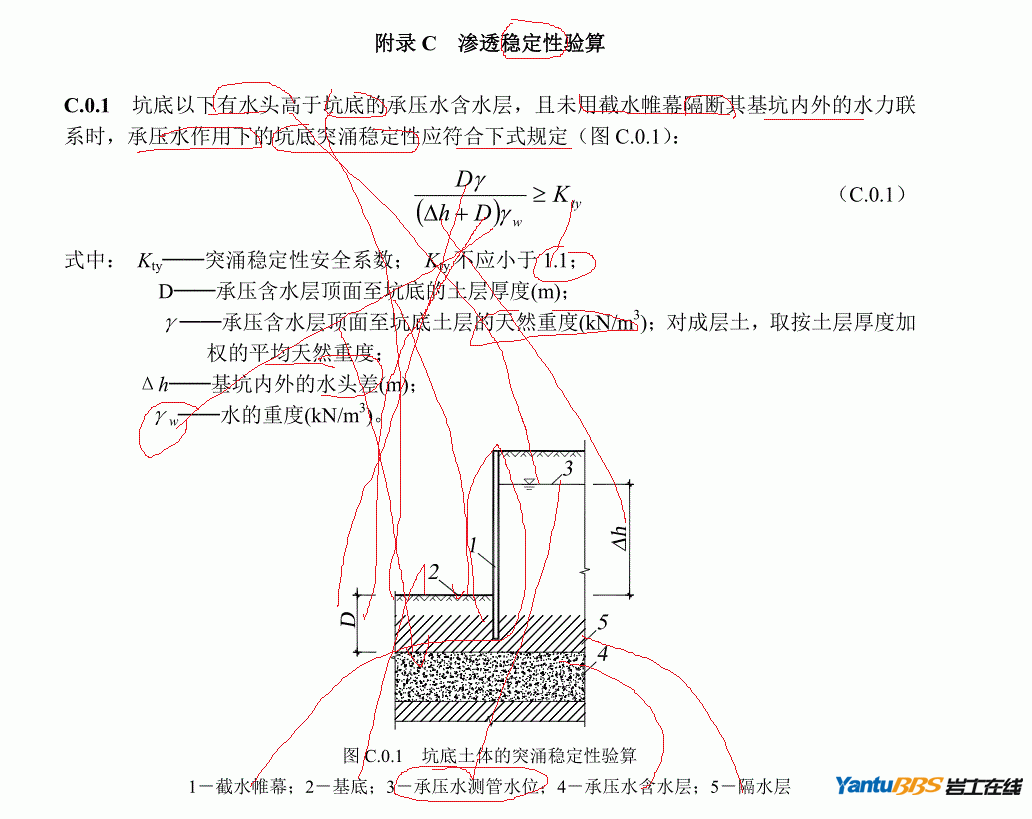

  突都突涌,难道还没发生流土吗?看看突涌和流土的定义就会明白的。就一般黏性土来说,渗透变形只有流土而无管涌,但分散性黏土除外。就黏土基坑的渗透变形来说,突涌的本质就是流土破坏,基坑规范的公式也是考虑了安全系数的计算方法,倘若再按理论公式再验算流土,纯属脱裤子放屁的!
    李向阳的有些解答纯粹抄公式的,人云亦云了,不理解实际工况的。

可以把规范有关条文贴出来,大家可以一起讨论?

流土的公式推导大家可以说一下,公式C.0.2中分子为何D1要乘以0.8?

公式是怎么推导出来大家可以探讨一下
