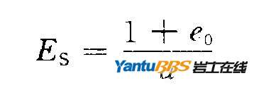

关于压缩模量的计算公式如下,我看土力学教材,eo就是土的天然孔隙比;可是在看刘兴录的辅导书的时候,e就被认为是压缩后的初始孔隙比,我认为教材是正确的。

于海峰的习题集也是认为eo就是天然孔隙比,看了很多书,只有刘兴录的e取值不是天然孔隙比。这真是岩土界的悲哀、杯具!

我推导了一下,确实是教科书对,同意楼主。

从概念上理解应该是天然孔隙比吧

有的教科书上称初始孔隙比,应为天然孔隙比,原来我还看到过一篇发表的论文
讨论这个问题,应为天然孔隙比

这个问题在李广信的《岩坛漫话》中有详细分析。
220页,第24讲 关于沉降计算中的空隙比e

我看过的教科书大部分为e1

压缩曲线通常是一条曲线,而非直线。压缩模量是应力增量与应变增量的比值,还是e1比较正确。

听过闫明礼讲的一次,他推导的是e1。
