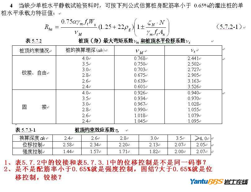

如下
有时候看到题目是配筋率小于0.65%
又说桩顶铰接
纠结啊
问下什么关系
如图
以下摘自桩基规范
计算水平承载力那部分

我觉得不一定吧,按位移控制,桩顶也可以固结。5.3.7.1的那个表仅仅考虑的是水平承载力是受位移还是强度控制,并未体现桩顶约束情况。

我觉得
固结的话
位移是很小的啊
就强度控制,不能破坏
铰接位移大啊
所以位移控制,位移不能太大超出容许

一个是单桩承载力
一个是群桩效益
二者一般来说不带这么混在一起的吧

引用第3楼陆渐于2010-09-14 23:46发表的  :
一个是单桩承载力
一个是群桩效益
二者一般来说不带这么混在一起的吧
没错
一个是单桩承载力
一个是群桩效益
但是约束条件是不是1个意思呢
这个可以比较吧?
