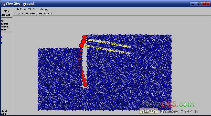

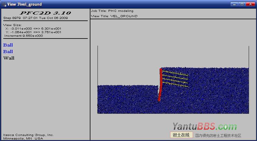

通过程序建立了土钉首个颗粒与桩身之间的粘结,开挖到第二层发现桩身的位移情况见图1所示:(桩左偏) gF[z fDm

通过程序建立了土钉首个颗粒与桩身之间的粘结,开挖到第二层发现桩身的位移情况见图2所示:(桩右偏) =0G!f$7^i
UEozAY
~$p2#AqX
du)~kU>l
两种情况的不同在于建立的刚度不同和摩擦系数不同,顺便请教下第二种取的是桩周围的土与桩之间的接触摩擦系数大于土钉周围的摩擦系数是否合理?两种图哪个更加符合实际情况,谢谢大家!~ o(S{VGi,

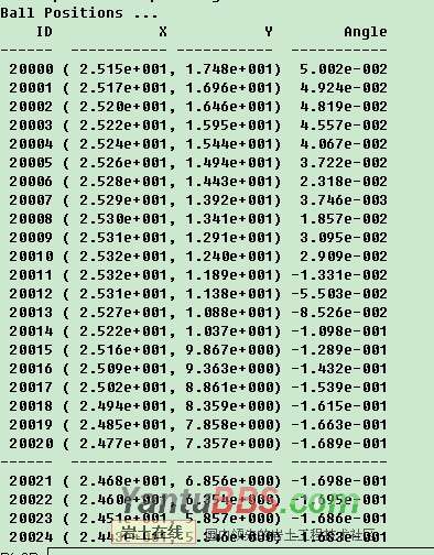

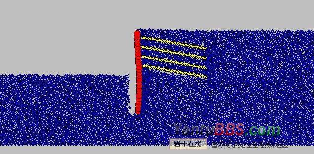

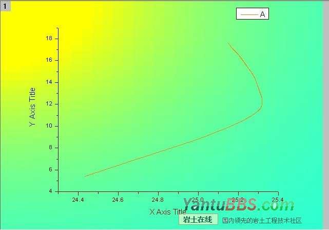

昨天我对图2进行了数值分析,发现图2循环少数步数还是正确的,但是循环多了就成图2的情况了。全部开挖完成后,循环1000步,桩身位置情况如图3、图4、图5所示: (其中Y为基坑高度,X为水平坐标)桩身初始从X=24到X=25,桩身颗粒ID从20000到20024,中心轴线位置在X=24.5m) ]u~Os<
/^~p~HKtx
\N6<BS
iq,ah"L
)4Bwt`VX
我想问的是在数值模拟中,究竟是桩与土的摩擦系数大还是土钉与土的摩擦系数大,是否有影响?应该怎么考虑?谢谢! >2nF"?"=

两种情况均不合理,桩是横向受荷,发生超基坑方向的位移,桩土之间不可能脱离,至于位移的大小,在坑底非软土的情况下,由于土钉刚度较小,应该是上部位移大,土钉受荷应该分为两个区域,滑动区和被动区,不过在复合支护情况下,情况可能有些变化。桩土间的摩擦系数应该只会对桩后局部宽度范围内的变形产生影响,从图上看,在桩身脱离的情况下,坑后土体仍未变形,是否土体本身摩擦角取值过大?

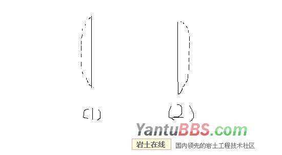

嗯 现在我想问的是桩会向基坑内部倾斜还是基坑外部倾斜的问题 我知道图1 2 都不合理 脱离不脱离与我循环的步数有关系 与合理性无关。
离线画之缘

如下面我所画 哪种是符合实际的:
