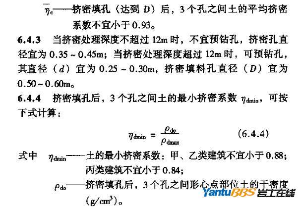

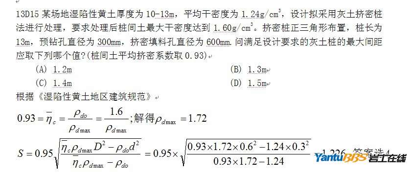

只看该作者 163楼 发表于: 2013-09-11
关于下午卷15题的解答。第一步是否合理?
如果你根据黄土规范来解答。第一步的公式都是不合理的。
请看黄土规范的关于这一步的公式:
黄土规范此公式用的是最小挤密系数。最小挤密系数的要求和平均挤密系数的要求都完全不一样(前者要求不低于0.88,后者要求不宜低于0.93。更别说定义完全不同。
直接把公式改了再来用。合理么?至少,如果你依据黄土规范来做的话,这不合理。
