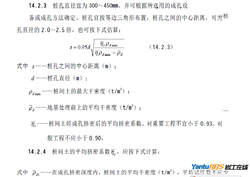

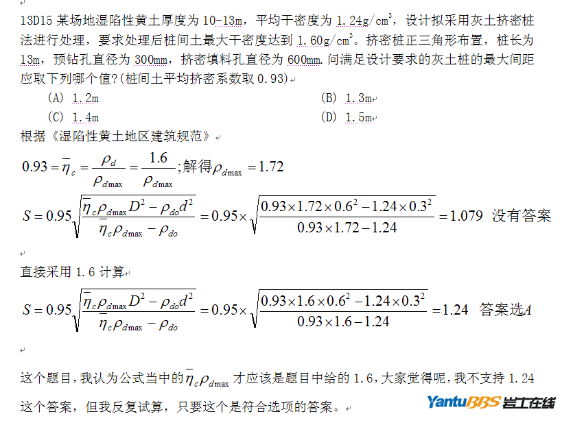

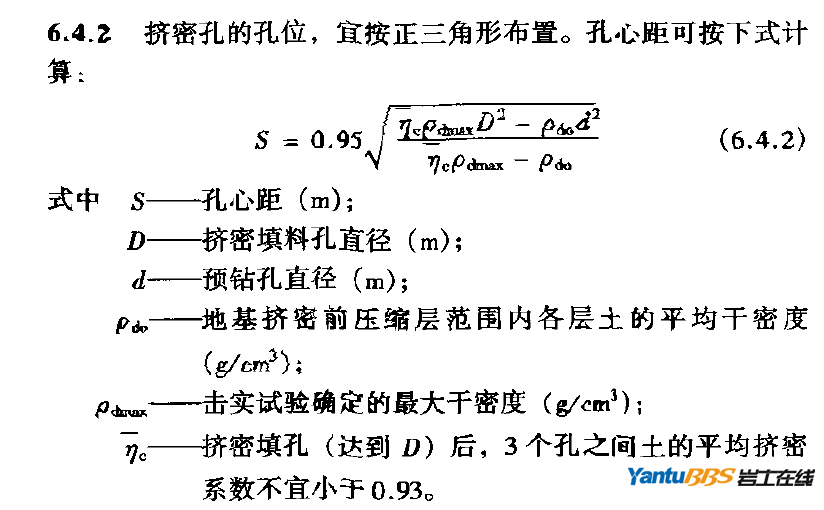

回 贾海峰 的帖子
应该以规范为准。黄土规范ρdmax是击实实验确定的最大干密度,地基处理规范ρdmax是桩间土干最大密度。如果用黄土规范,ρdmax=1.6代入公式则偏离了题设(桩间土最大干密度1.6),所以贾专家第一个计算结果才是对的。反而用地基处理规范有答案。
