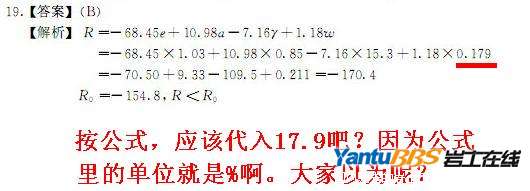

[急切求助]再问个判断黄土的题 [复制链接]

题目如下
疑问如图

只看该作者 1楼 发表于: 2010-07-22
Re:09年注岩基础课考试心得
规定的带入17.9%,而不是17.9

只看该作者 2楼 发表于: 2010-07-22
代入17.9%的话
这个公式最后一项纯属凑数
对计算结果根本没什么影响
最大不就1.18
最小是0
要它有什么用??

只看该作者 3楼 发表于: 2010-07-22
规范经常出现这类现象,对我这样没实际经验的是个难题,有知道的吗?给解答一下

只看该作者 5楼 发表于: 2010-07-22
答案应该是-149.6,应该是新近黄土!含水量带入公式应该是17.9

含水量带入公式应该是17.9
规范规定w:(%)

规范的附录中有详细的算例,应该代入17.9才对

应该代入17.9才对
