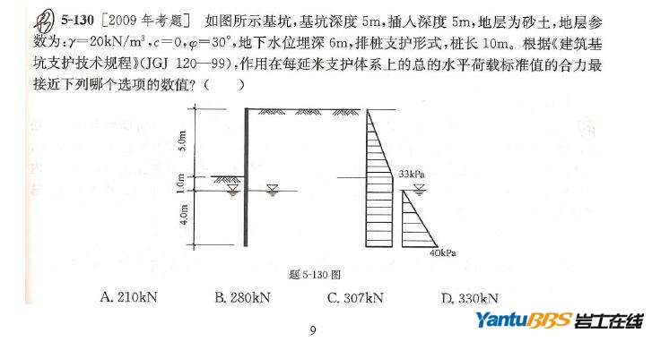

难道该题按照给的应力图加减乘除一番?

应力图不是已知条件
而是做题的结果

答案是D呀,330,图上面的图形很清楚呀,把那个图形的面积算出来正好就是330。

不知道楼主对这个题目有什么不明白的。

楼主可能是不知道应力图是怎么出来的。

按基坑规范,水土分算后,考虑主动土压力和被动土压力,计算得出D

如果真如各位所言,就是加减乘除,那还真是简单的怕了

引用第6楼fjdkyylz于2010-07-22 09:28发表的  :
这题不用算被动土压力的~~
PS:这应力图应该是做题过程哈~~

哪位详细解答一下?需要具体步骤和过程。

引用
这题不用算被动土压力的~~
为什么不用算被动土压力?

引用第10楼jmjsky于2010-07-22 11:25发表的 :
引用
在基坑规范中,主动土压力叫水平荷载
被动土压力叫水平抗力
带入基坑规范中的公式
很容易得出答案的
