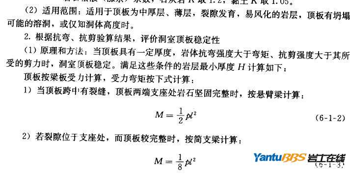

第一个公式中应该取四分之一吧,这个公式不是错的?

他的跨度是取到有裂缝的地方,不是整个洞的跨径.

如此以来方可理解,多谢啊

没有错误吧,楼主可能是误解了。

两个L表示的含义不一样,第一个L表示L裂缝至洞边的长度,第二个L表示洞的跨度,有力学知识的人都知道。
