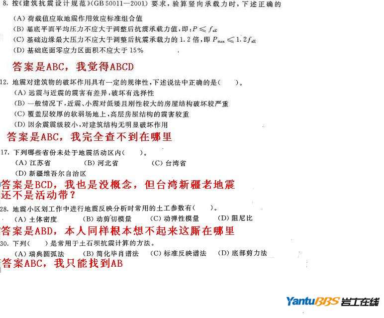

多选题
错到腿软啊
以下来自于海峰习题集

第八题在规范上规定长高比大于4的基底才能有015的零应力区
12题在老于的辅导教材上有近震和远震对不同建筑物的损害程度,可以查查08年老于出版的辅导教材

第30题,《水工建筑物抗震设计规范》中没有~标准反应谱~这一概念。
