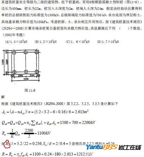

 此2002年真题中的Bc为何是5.2m而不是3.2m呢?有没有哪位做过这道题,帮忙解答一下?

我想题目计算错了,应该3.2

我也是觉得有问题,但是这好像是标准答案啊

这个应该不是考试时的标准答案吧,2002年的题,采用2008的规范,不可能吧。这两本规范有点区别,你去核实下。

2002年的真题,采用2008的规范,不可能吧。太忽悠人了吧
