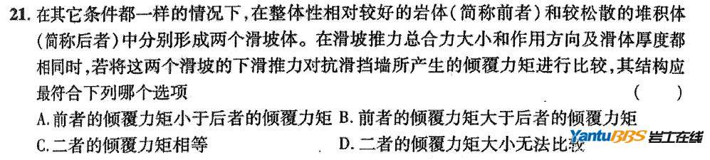

这道题,是关于倾覆力矩的计算;二者下滑推力大小和方向相同,那么,在水平方向的倾覆力必然相同;
在倾覆力相同的情况下,要算倾覆力矩,只有比较倾覆力的作用线长度了;
岩体的下滑力,在滑体的正中间,那么,倾覆力的作用线长度就是挡土墙高度的一般,为h/2;土坡的下滑力,根据主动土压力理论,作用点在滑体的下半部分,可能在h/3处,或者小于h/3处,那么前者的作用线长度大于后者,
从而,前者的倾覆力矩大于后者。。
不知道我这样分析可对???要是不对的话,请问该怎么分析??

这道题,答案选的是B

我的理解是这样的,松散坡体的滑动面一般为圆弧面或平面,较完整岩体的滑动面一般为折线形滑动面,滑动力大小和方向相同,力臂大的力矩大,就看那种情况重心位置高了,岩体折线形滑动面重心位置比较高,滑动力矩大一些!
不知我说得有没有道理,请高手指点!

楼主考虑基本正确,但是松散堆积体既然已经滑动,就不会按主动土压力来分析,区别于刚体,其推力一般不会是矩形分布,常用的是梯形或三角形分布。

哈哈,2、3楼的考虑,和我想的差不多,2楼说的更简练一些;谢谢两位了!!

回2楼朋友:与重心无关。根据本题条件,挡墙后面的岩体滑块和土体滑块其重心是一样的。

不知道我说的滑块重心是不是2楼所指的重心。我细看一下,2楼的意思比较难明白。但2楼至少没理解题意,题目是说其他条件都一样,仅仅区别一个是岩石滑体,一个是松散堆积物滑体。若考虑了滑动面的形式,那题目就有多变性,无法分析。

选B。。。。。。。
