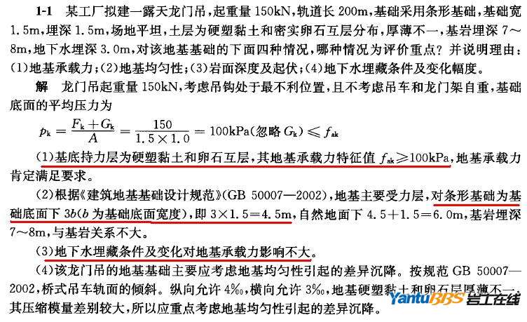

1)根据什么?这种土的地基承载力就超过100KPA
2)受力层大概是3倍条基宽度的深度?哪里来的?
3)地下水变化对承载力影响不大?

关于主要受力层在建筑地基基础设计规范里面的表3.0.2的注解一里面。

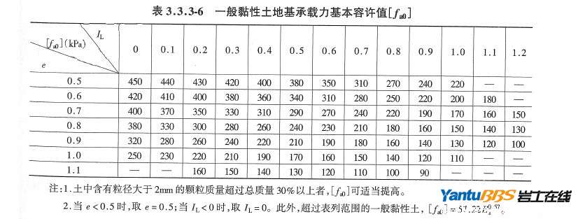

硬塑的粘性土公路上的规范大概有提及他的承载力的经验值

引用第2楼陆渐于2010-06-27 18:11发表的  :
这个已看到,谢谢

我想硬塑黏土和卵石互层的地基应该属于坚硬地基,承受100kpa的力应该没问题吧。

根据做了这么多题目的经验,就是软土地基的承载力都能上100kpa,所以我想这个也不是问题。

既然是卵石和黏土互层的关系,硬塑黏土属于相对隔水层,有无水对卵石承载力影响不大。

引用第5楼陆渐于2010-06-27 18:19发表的  :
我估计也是
但是得找到出处就好点
在进步中保持谦虚!

引用第7楼陆渐于2010-06-27 18:22发表的  :
我感觉粘土应该会软化
卵石的确没问题
在进步中保持谦虚!

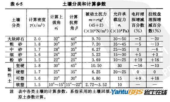

只看该作者 10楼 发表于: 2010-06-27
土壤分类和计算参数

只看该作者 11楼 发表于: 2010-06-27
公路桥涵地基与基础设计里面表3.3.3-6
