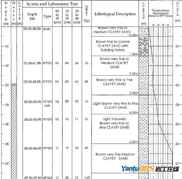

请问 Light brown very fine to fine CLAYEY SAND 和 Brown medium to coarse CLAYEY SAND 该如何翻译呢?

翻译要放在语境中才可以,最好把前后句或一整段拿来。

是这个表中的内容

参考美国的ASTM 规范 USCS 分类,里面相关的土类名称都有。

个人认为: !OVTs3}
px!TRb f
粘质砂土:浅棕色,极细-细颗粒; j"8f,er
粘质砂土:棕色,中-粗颗粒。 @dy<=bh~
`YZK$ -,
需要说明的是国外标准和国内不一样,别人不描述可塑性,直接用稠度。虽然本质一样... tKnvNOhn

斗胆翻译一下不知道对不对,1.级配良好浅棕色粘质砂土。2.棕色中粗粒粘质砂土
