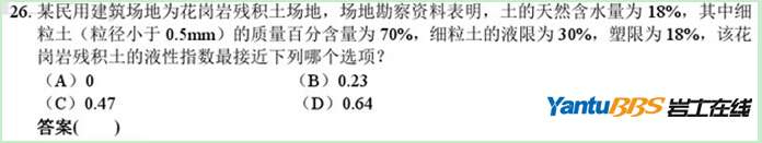

继续请教各位啊,计算Wf时,里面的Wa=5%怎么来得呢?

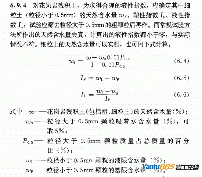

岩土工程勘察规范 2009版   条文说明6.9.4, 复习要多看后面的条文说明啊。

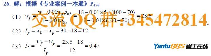

此题计算有误吧  我怎么算出来答案0.64呢?

注意条文说明

回 wujiawu 的帖子
wujiawu:岩土工程勘察规范 2009版   条文说明6.9.4, 复习要多看后面的条文说明啊。 (2015-01-22 13:13)
非常感谢!

没有想到花岗岩残积土是特殊土,由于是学结构的,没这个条件反射。
