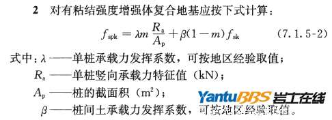

对此题有如下几个疑惑:
1、题干是求“单桩复合地基载荷试验最大加载压力”,但答案给的是“复合基地增强体单桩竖向抗压静载荷”,题目是否出错了。
2、如果是求“复合基地增强体单桩竖向抗压静载荷”,那么根据规范7.1.5-2
即便λ取1,那么后面这一项为啥就不考虑了呢,请各位大侠指教。

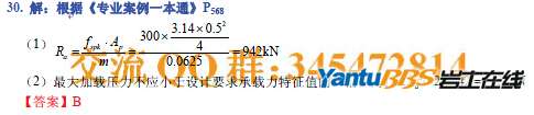

只看该作者 1楼 发表于: 2015-01-28
承压板直径:de=d/m^0.5=0.5/0.0625^0.5=2
承压板面积:Ae=3.14*2^2/4=2
最大加载压力=2* fspk*Ae=2*300*3.14=1884

只看该作者 2楼 发表于: 2015-01-28
你理解错了公式中的Ra的意义。

回 shgq 的帖子
shgq:承压板直径:de=d/m^0.5=0.5/0.0625^0.5=2
 (2015-01-28 11:29)
请问此种解法有《规范》的出处吗?

只看该作者 5楼 发表于: 2015-01-29
建筑地基处理规范附录B

只看该作者 8楼 发表于: 2015-01-29
这题要根据置换率m的定义来理解:
m=Ap/Ae=Ap/(R1/fspk)=====>R1=fspk*Ap/m=942
R=2*R1=1884

只看该作者 9楼 发表于: 2015-01-29
感谢“shgq”的解答和“swjtuliujian”的提醒,仔细看了《建筑地基处理规范》附录B。终于理解了题目的意思。

只看该作者 11楼 发表于: 2015-03-04
没有异议的题目,需要准确理解 de的含义
