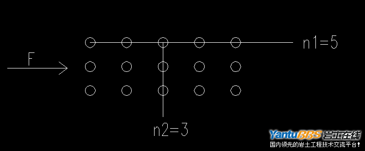

名词解释把我给绕晕了,求上图解惑~
n1和n2:沿着力方向or垂直于力方向?

回 zhangji8663 的帖子
zhangji8663:[图片](2016-08-09 12:08)嬀/color]
谢谢这位仁兄!很直观!

只看该作者 4楼 发表于: 2016-08-09
按一楼的解法是错的,弄反了

只看该作者 5楼 发表于: 2016-08-09
具体可见高大钊笔记

只看该作者 8楼 发表于: 2016-08-10
不同的参考书不同,李向阳的是一楼的解答,但是交通社的是相反。

只看该作者 10楼 发表于: 2016-08-25
一直很纠结,今天又看了规范,和别人的解释。其实一楼反了

只看该作者 11楼 发表于: 2016-08-26
一楼理解是正确的,建筑桩基规范式5.7.3中解释已经很明确了,n1为沿水平力方向的桩数,n2为垂直水平力方向的桩数。容易引起歧义的是注释中的“每排桩中的桩数”,应分别理解n1为沿水平力方向分排的每排桩数,n2为垂直水平力方向分排的每排桩数。
