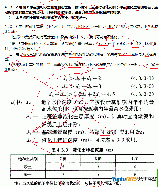

请教下,抗震规范中液化初判的3个公式,前提写的是浅埋天然地基。如果是深埋基础或桩基础就不能用?为啥?

饱和土液化判别公式的讨论
http://www.docin.com/p-1184392404.html
http://www.zzguifan.com/webarbs/book/276/3105679.shtml

砂层液化判定
http://www.docin.com/p-522045404.html
适用于新疆巴楚地区的CPT液化判别新方法
http://www.doc88.com/p-9572726536185.html
