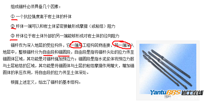

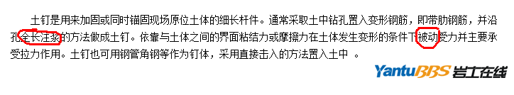

土钉这个构件本身很简单的。 ?qQ{]_q1&.

而锚杆是主动受力的,有预应力锚杆等等。 I(6%'s2
sX?arI=_U
你去百度一下,百科里面也有的。 'M%iS4b{IM
