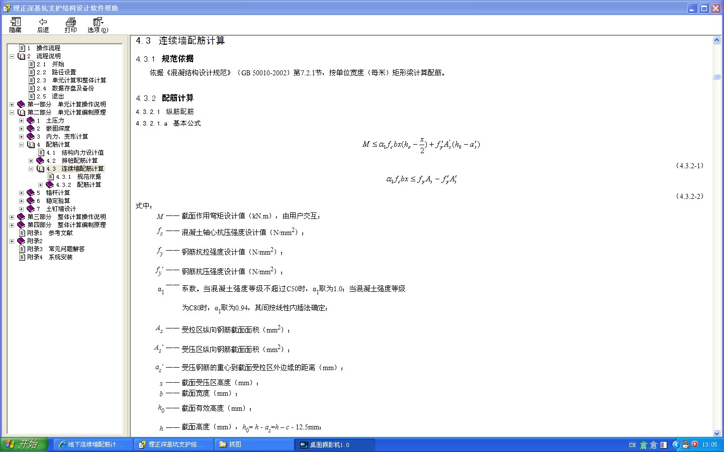

只看该作者 5楼 发表于: 2009-03-19
如图 . z7z9lDS
&grvlK
此是从理正邦助文档里贴出來 , 如想看多一点 , 可以在本版块里找有此文档 .
