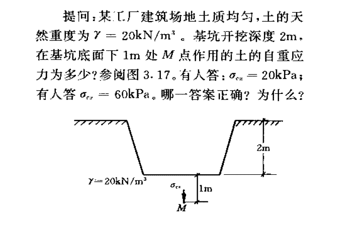

清华大学土力学(陈希哲编)书上的一道思考题

自重应力 5_aw. s>
也即上覆土体自重产生的应力 sVoR?peQ
应该是20吧

20KPa,猜想的.

应该是20吧

这相当于超固结土,但自重应力于之无关,如果单单求自重应力的话应该是20kPa。其它问题要具体考虑。

60kPa,还有其它地方的土体的附加应力作用于此!

请楼上详细解释一下

就是20kPa。没有错。

我也认为是20kPa。请大家评论一下6楼的答案。

竖向应力是20kpa,但是最大主应力可能就不会是20kpa了,这种情况,可能水平应力要大于竖向应力。 K9^"NS3
当然,楼主给的图容易引起歧义,如果基坑足够宽,和基坑很窄的结果是不一样的。

超固结,但是自重应力还是20KPa
