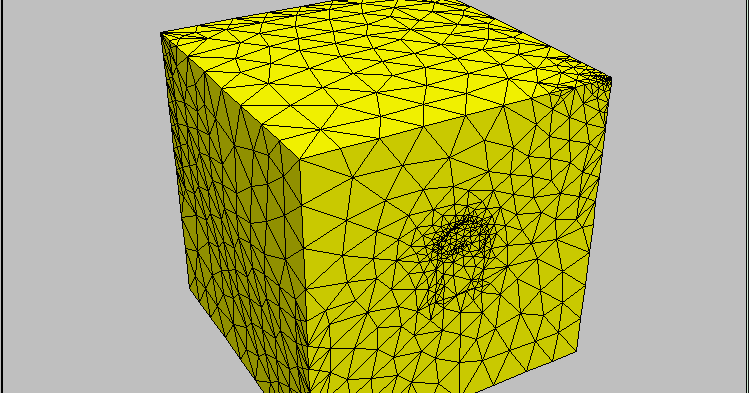

我用ansys建模,用的是三角单元,按照flac3d里的例子施加初始应力和边界条件时不收敛,就是 最大平衡力已经保持不变了,可是离ratio1e-5差得很远。附上图和命令。
model mohr
prop shear 3.12e10 bulk 3.9e10 fric 30 c 2e6 ten 1.2e6
;加载及边界条件
set grav 0 -10 0
ini den 3000
;设置
fix x range x -0.1 0.1
fix x range x 59.9 60.1
fix y range y -0.1 0.1
fix z range z -0.1 0.1
fix z range z 59.9 60.1
ini syy -1.2e7 grad 0 2e5 0
ini szz -6e6 grad 0 1e5 0
ini sxx -6e6 grad 0 1e5 0
hist unbal;

FLAC3D里对单元形状是有限制的,最常接触的好像就是六面体单元吧,好像也只有这种类型

把整个命令流都发上,不让难检查呀

1,你检查一下你的边界条件,看看坐标方向和力的方向;
2,你的初始应力没有指定范围
你试试,希望对你有帮助

也有可能是网格的问题

重力方向怎么是y轴啊

我觉得还是坐标的问题

反正ansys 到flac里面肯定是要转化坐标系的
