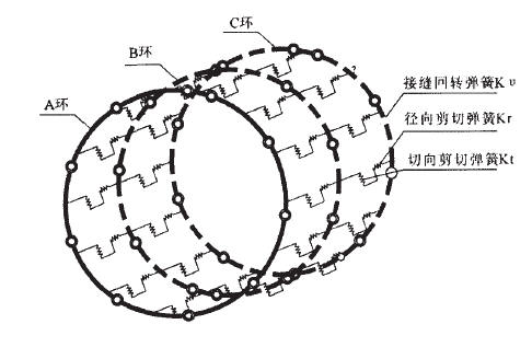

我目前在用梁-弹簧模型计算盾构隧道,遇到接头的问题,诚恳的求教大家 6 ztM(2[
1、管片块间接头的考虑?我查了一些资料,觉得用带刚度的铰模拟比较合适。我选择ansys中的combin7单元,为了使接头具有旋转刚度,我这样处理:设置该单元材料属性参数中的TF(Friction torque)<0,同时设置k4为旋转刚度,不知是否合适? *@r)3
2、管片环环间接头的模拟?一般的考虑是模拟为具有法刚和切刚的剪切弹簧。这个我倒不知怎么模拟,我现在直接的考虑就是在环环之间纵向布置一个弹簧单元、再横向布置一个弹簧单元,两弹簧单元之间用刚度很大的杆串连起来,不知是否可行?示意图见附件 /CAi%UH,F

我使用过plaxis模拟过,考虑的没有你的复杂,谈谈个人的感受: 47xJ(yO
1.管片块间接头应该采用带有刚度的铰接,这个没有疑问。 ~)#JwY
2.关于环环间接头,我觉得你采用任何种的铰接模型,结果都不会有较大差别,我曾将隧道纵向作为一个梁单元,然后调节该梁单元的EI值,在外部条件变化情况下,发现不同的EI值,其梁的位移变化结果都是一样的。所以感觉环环间的绞接对管片的受力影响不大,仍然属于一个平面应变问题。

我用ANSYS做过这个。其实没有那么复杂。 "[(_C&Ot4
给楼主几点提示: `f}c 1
1、14号单元可以定义为切向或轴向的。块间弹簧不一定非要用一个单元,你可以考虑一个自由度一个单元,重叠使用多个单元。 ZPn`.Qc
2、约束管片转动的时候,建议只约束前后两环,中间环不要约束。而结果选用中间环的。 ;Yyg(Ex
3、节点力的加载不用麻烦的使用表格,直接定义 fcum,add,然后对每个单元的两个节点加力。 =L9sb!
4、水压力可直接对单元施加FBEAM。 * I`, L/
5、螺栓三种刚度选取应按实际螺栓的值来试算。 e~c;wP~cO
|x 2>F
另外,如果觉得这样建模有困难,还有一种简便方法,我叫它梁-梁法。用较短的梁单元,通过使用三种刚度换算刚处梁单元的泊松比,截面高度来反模拟螺栓三种刚度,具体方法自己查哦。 [kgT"?w=
