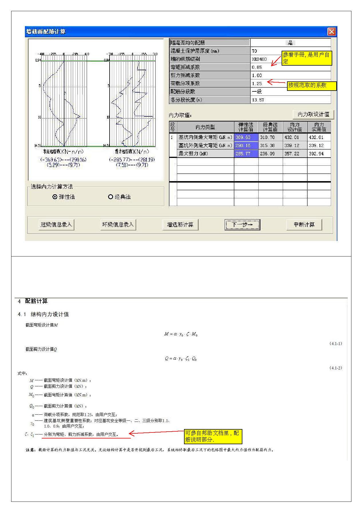

围护结构计算的时候,是不是计算出来的力都要乘以r0的基坑重要性系数还是1.25的分项系数么? RHvK Wt
新的桩基规范对与只承受水平荷载的围护结构的计算有影响么?系数有变化么? g co;8e_
希望给小弟讲讲。谢了

还有就是理正计算里面的弯矩折减系数是出于什么考虑?内力设计值是怎么得到的呢? 8~.8"gQ
是计算值乘以折减系数再乘以1.25的分项系数么?不解。希望好心人一起帮我解答下。

理正计算中 , 弯矩折減系数是用戶自定的 . 是理正按工程經驗所定 , 但用戶可以自行修改 . K)n058PO
而內力设计值 , 可以參看其邦助文档 , 里的配筋部分 . 也已注明. =C)2DWJ1
dg(sRTi{
而楼主所说桩基新规程是否有更改就不太清濋 , 要等待其他人回覆 , {G|= pM\'
但我的看法是 , 现在是按 jgj120-99 基坑來计算挡土/支护 , 应该並沒有更改理由.

简单说,r0是重要性系数(1.1,1.0,0.9),1.25是荷载分项系数,对围护结构(桩、锚杆等)的内力设计值实际上是计算值的1.25*r0倍。 3 }#rg
弯矩折减系数是对计算弯矩峰值的折减,理正默认取0.85,我的经验还可以再取稍小些,最后的弯矩设计值即=计算值*1.25*r0*折减系数。

谢谢各位的高见,不过maxandmin的图片上的值,计算好像和理正说明的计算不一样啊。 mJVru0
369.36*0.85*1.25=392.73,不是后面设计值给的432.01.这是为什么呢?

不好意思忘记乘重要性系数了,呵呵 这下清楚了

r0和分项系数按规程取,折减系数是按经验自己取的 *E/CNMn=E
默认的0.85不知道是何道理
